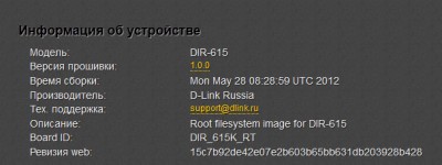

Добрый день
не могу понять принцип по настройке этого девайса
задача настроить, чтоб в офисе он раздавал WIFI, а брал его с прокси сервера
если можно инструкцию к нему и по шагам, что где настраивать
заранее спасибо Михаил
23.01.jpg [ 47.75 KiB | Просмотров: 6455 ]

прокси по порту прописана
и только что обновил версию до 1.0.10 dir 615 k2

не умеют эти железки брать прокси по порту - реализация не возможна

да выводите и давайте ему простой интернет - по сути роутер превратится в точку оступа :-)

Зачем что-то перестраивать?
Вам же ясно сказали - сделайте из 615-го банальную точку доступа!!! И все!
 Заголовок сообщения: Re: DIR 615 и работа через прокси
СообщениеДобавлено: Ср янв 23, 2013 12:28
Точка будет раздавать Интернет.
Если в сети нет DHCP-сервера - включите на нем.
Если уже есть централизованный DHCP - отключите тогда на 615м, а то они схлестнутся.
