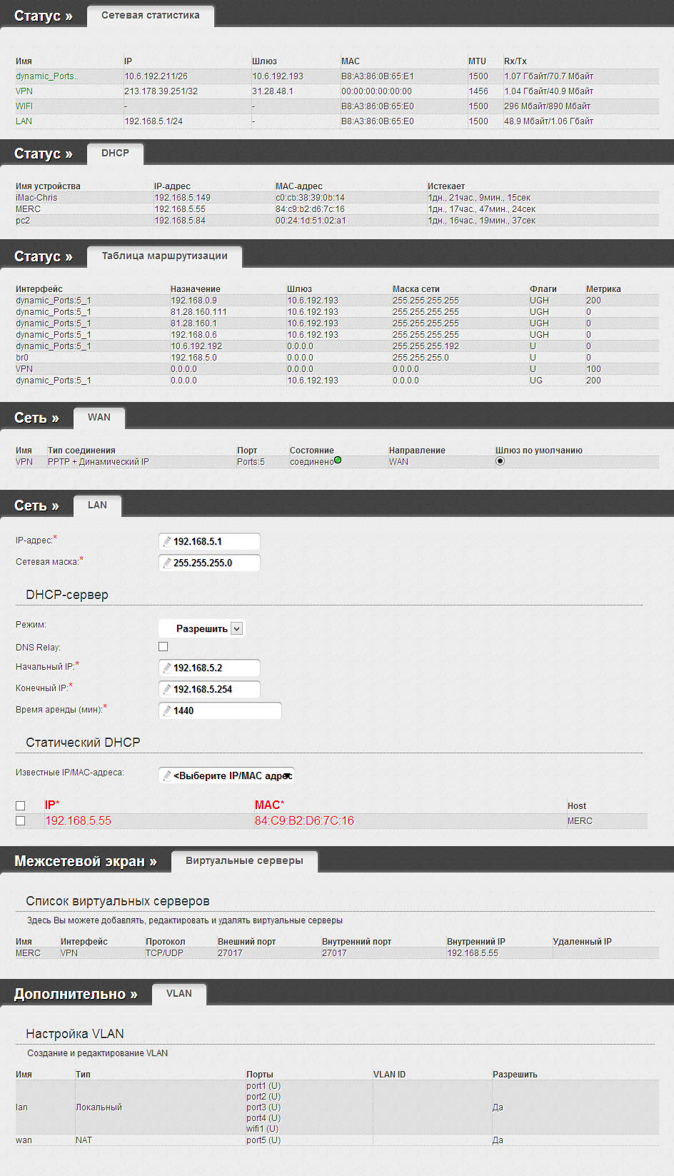

Здравствуйте товарищи. Помогите пожалуйста разобраться с проблемой открытия портов.
Собственно без роутера проблема исчезает, но весь интерес именно в нем.
Задача открыть порты в диапазоне 27015:27018.
Есть D-Link DIR-300NRU B5 и адаптер D-Link DWA-127, система Windows 8, внешний и внутренний статические IP адреса. В FAQ советуют добавить свой виртуальный сервер с заданными параметрами в "Межсетевой экран - Виртуальные серверы".
Предварительно отключив брандмауэр и антивирус, добавил виртуальный сервер, но безуспешно. После изменений в конфигурационной панели роутера перезагружал его как программно, так и из розетки.
Скриншот с конфигурацией приложил.
Спасибо за помощь!
config.png [ 58 KiB | Просмотров: 4856 ]

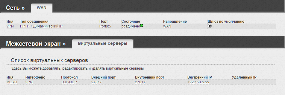

Спасибо, обновил и настроил заново. К сожалению безрезультатно.
1.png [ 68.54 KiB | Просмотров: 4844 ]

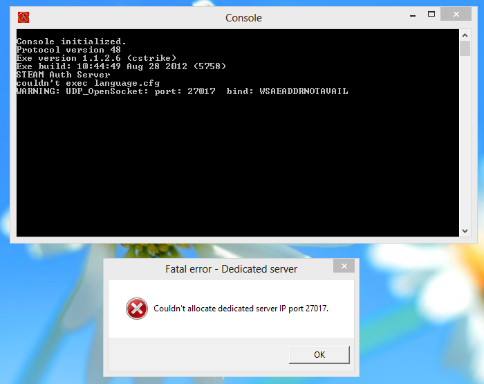

Да, знаю. Но сервер не стартует при недопустности порта. Сразу критическая ошибка.
Наверное к нему в таком состоянии не смогут подключиться. Но проверю вечером эту версию (сейчас не у ПК).
Если вписываю туда локальный ip - ошибки нет.

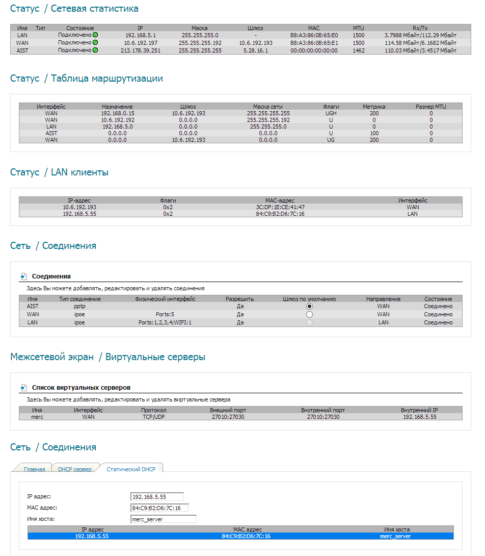

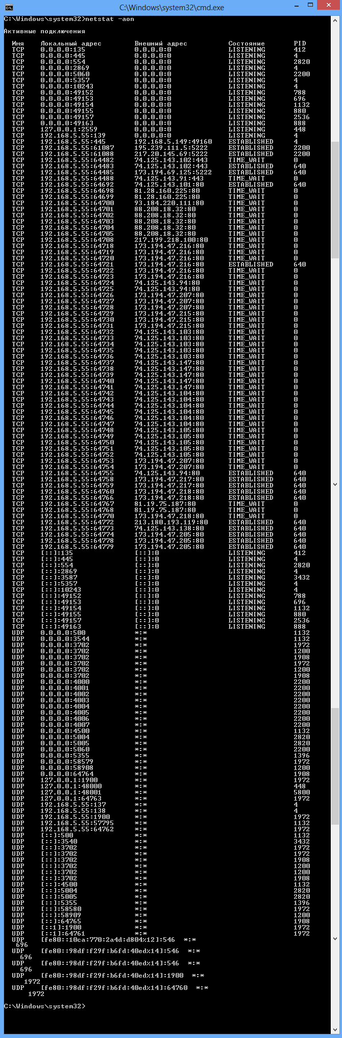

Итак, проблема не решена. На всякий случай прикрепил полную конфигурацию роутера, скриншот netstat, скриншот ошибки сервера.
4.png [ 83.81 KiB | Просмотров: 4803 ]
3.png [ 55.63 KiB | Просмотров: 4803 ]
2.png [ 339.11 KiB | Просмотров: 4803 ]
