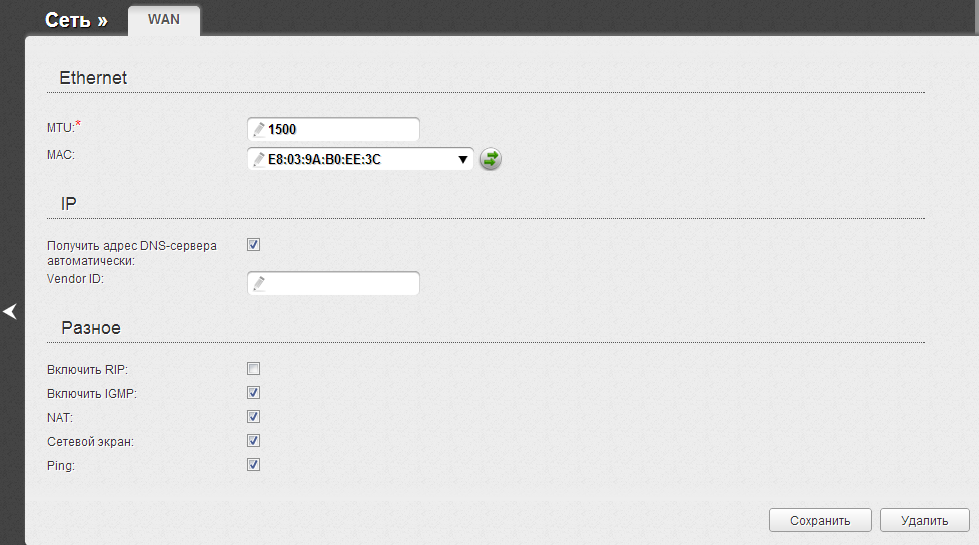

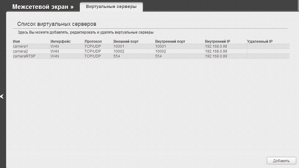

СообщениеДобавлено: Вт янв 15, 2013 15:35
Зарегистрирован: Вт янв 15, 2013 15:00
Купил роутер DIR-615 K2, прошивка последняя (что то типа 1.0.8). Некорректно работает перенаправление портов, а именно: есть ip камера от Beward, по локальной сети работает полноценно...проброшен порт 10002 (http) и 554 (rtsp - для видеопотока). При обращении из вне на белый ip адрес, выводится окно ввода логина и пароля (для камеры), после успешного ввода страничка начинает грузится и в конце концов выдается что сервер прервал соединение. Писал в тех. поддержку этого беварда, сказали что если камера работает в локалке, значит дело в роутере.
Хз, че делать:(
Кстати при первоначальной настройке wi-fi глючил, dhcp и dns ))) помогло несколько перезагрузок, как грубых (из сети), так и программных (Сохранить и перезагрузить).
В общем странно очень себя ведет этот роутер :( помоиму с K1 такого не было...
Кто что может посоветовать по перенаправлению портов?
Комментарий к файлу: Настройки Wan
2.png [ 93.02 KiB | Просмотров: 4044 ]
Комментарий к файлу: Проброс 10002 порта и 554
1роутер.png [ 109.04 KiB | Просмотров: 4044 ]
СообщениеДобавлено: Вт янв 15, 2013 15:47
Сообщений: 2921
Откуда: D-Link, Ryazan
Для K2 вышла прошивка 1.0.10 с исправлениями http://ftp.dlink.ru/pub/Router/DIR-615/ ... master.bin
Полезные настройки
СообщениеДобавлено: Вт янв 15, 2013 16:06
Alexey Vitko , спасибо, завтра обновлю ПО, сообщу о результатах. Просто странно очень! Вроде проброс работает (если окно пароля запрашивается), а дальше не отвечает..первый раз такое вижу:)
