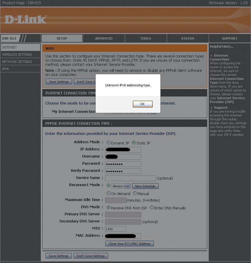

Не могу сохранить изменения вкладки setup=>internet. ошибку "Unknown IPv6 addressing type." прилагаю. хочу изменить параметр Reconnect Mode со значения On demand на Always on. После простоя (не пользования интернетом) рвется соединение и восстанавливается только поле захода в интерфейс модема (на вкладке status обе кнопки disconnect и connect активны) и нажатие disconnect+20 сек простоя после чего кнопка connect становится активной, а кнопка disconnect не активной (одновременно с этим интернета нет), а после этого нажатием connect интернет появляется как на модеме так и на всех устройствах. Как я могу настроить модем на непрерывное автоматическое переподключение к сети интернет?
2012-11-21 internet.JPG [ 98.98 KiB | Просмотров: 2899 ]

Сообщений: 3189
После обновления прошивки до версии 1,03 выполняли сброс на заводские установки?
Попробуйте использовать для настройки другой браузер (IE или Firefox)
