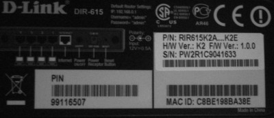

Сразу после покупки маршрутизатор вёл себя неадекватно (забывал настройки, DHCP, не всегда сбрасывался в дефолт по простому 30 секундному удерживанию RESET).
При попытке сменить прошивку в веб инерфейсе на ftp://ftp.dlink.ru/pub/Router/DIR-615/Firmware/RevK/K2/20121130_1914_DIR_615K_1.0.8_sdk-master.bin руганулся и больше непинговался.
Признаки жизни теперь проявляет только при удерживании RESET вовремя включения, но никакие прошивки из этого многообразия непринимает ftp://ftp.dlink.ru/pub/Router/DIR-615/Firmware/RevK/ .
Пробовал также заливать через tftp прошивку ftp://ftp.dlink.ru/pub/Router/DIR-615/Firmware/RevK/K2/20121130_1914_DIR_615K_1.0.8_sdk-master.bin
Какую надо было прошивку заливать?

1) ребутим по питанию, предварительно запустив пинг на LAN
2) как только начался пинг - в tftpd32 выбираем прошивку и нажимаем put.
Прошивка должна залиться на устройство, также можно попробовать в режиме emergency room с помощью tftpd32

1. Ребут по питанию => устройство не отзывается.
2. Пинга соответсвенно нет
3. tftpd32 на порт по умолчанию не прошивается.
p.s.: я правильную прошивку всё же выбрал?
