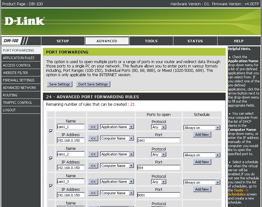

Необходимо перебросить несколько портов на внутренюю IP-камеру, зашел в настройки и вроде бы сделал (cм. прикрепленный скрин)
порт 1661 - он же на камере настроен, как веб-интерфейс.
На роутере включен DHCP ,в настройках поставлен постоянный IP для Камеры, по мак-адресу, 192.168.0.150
Но порты все-равно закрыты, не могу из внешки зайти, и сканер портов, говорит что порты закрыты.
Может быть где-то нужно других настройках что-то изменить? не пойму совершенно.
И ещё, если подключать IP-камеру, которая использует RTSP(554), RCFG(8001) порты, необходимо ли ставить галочку Advanced - FIREWALL SETTINGS - Enable RTSP: и ADVANCED NETWORK - Enable Multicast Streams: ?
Заранее спасибо.

Вы пользуетесь Triple Play? Если нет - обновите прошивку http://ftp.dlink.ru/pub/Router/DIR-100/ ... 9_c8th.bin и сделайте сброс настроек. Если да - все равно сделайте сброс и настройте только интернет и проброс портов. Затем проверьте, все должно работать. Убедитесь, что у вас белый внешний IP.

Перепрошивку сделал - настройки остались преждние, не заработало.
Затем сделал сброс настроек (удержание reset 10 секунд), заново настроили интернет, настроил проброс поротов - все заработало.
