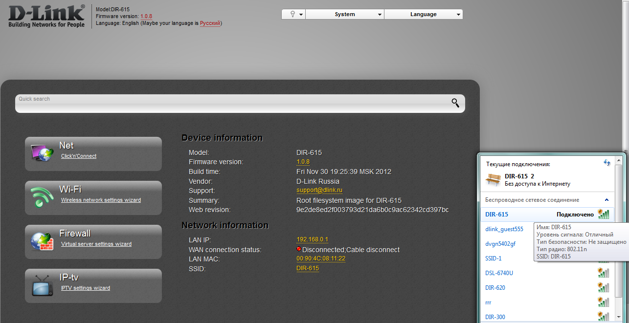

Сделайте сброс на заводские настройки после прошивки на 1.0.8 Все должно работать.
123.png [ 189.53 KiB | Просмотров: 8939 ]

Deluks, нет разницы, подключаетесь ли вы по кабелю или вай-фай. Я же вам скриншот показал. Может у вас на компьютере маршруты какие-то прописаны? Попробуйте с другого устройства.
