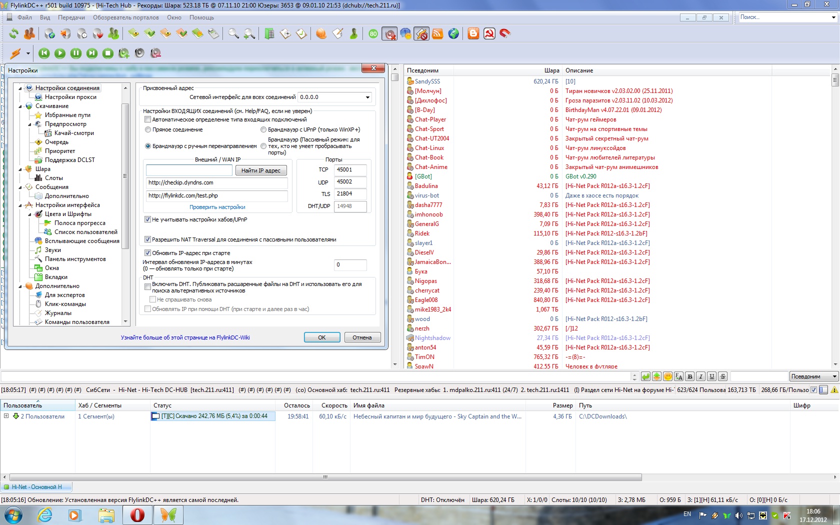

IPTV мешает наличием детского ПК(нет контроля, так хотя-бы через порт ограничение). Приставка на пароле, как и телевизор.
Вот проброс портов 100% не работает. Есть 2 роутера один этот, второй Asus сидят на разных провайдерах.
При замене на ASUS и без каких-либо доп. настроек(кроме изменения номеров портов) порт-форвардинг работает. Использую FlyLink. Настройки штатные.
На Dlink через виртуальный сервер. DMZ на IP ПК - результат 0.
По Flylink - пока не переведу в пассив нет поиска и соответственно - все вытекающие .

И настройка Flylink не при чем. Только проверил пакеты через wareshark. С ПК запросы идут.
