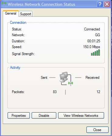

Я собственно новичок в беспроводных сетях, но думаю все-таки, что что-то здесь не так.
Специально искал и купил модель с поддержкой стандарта N и скоростью до 300 мб/с.
Но когда создал сеть и подключился, то увидел вот такую картинку (см. прилагаемый скрин).
Почему винда определяет скорость этой сети вдвое меньше обещанной? Или я чего-то не допонимаю?
Ревизия железа у роутера D1, прошивка 1.3.6
Этот скрин снят на компьютере, который подключен к роутеру по кабелю. Больше работающих клиентов у роутера пока нет. Т.е. условия коннекта идеальные.
В настройках вайфая закреплено использование ТОЛЬКО стандарта 802.11 N
На компе стоит адаптер Atheros AR9485. Подумал, что может быть дело в нем и он не поддерживает данную скорость. Отключил его в диспетчере устройств.
Подключил внешний адаптер Cisco AE2500-RM, который точно полностью поддерживает этот стандарт. Винда определила скорость сети еще меньше - 135 мб/с !!!
Так в чем здесь собственно дело?
Комментарий к файлу: Скрин из Windows XP
Image 2.png [ 32.93 KiB | Просмотров: 6676 ]

Вопрос почему Windows изначально определяет ТЕОРЕТИЧЕСКУЮ скорость этой сети как только 150 мбс? Разве в свойствах соединения с моего скриншота не должно значиться 300 мбс?

Возможно, что драйвер вашего адаптера уже сообщает системе реальную скорость. Её вы и видите.

300 на картинке Вы получите на совместимом оборудовании с DIR-620.

Стандарт N подразделяется еще на: 150, 300, 450...
Судя по всему, в Вашем случае на компьютере стоят адаптеры для 150.
Вы можете подключить оборудование и другого бренда, который рассчитан на 300

Учитывайте, что 300 мбит можно получить только при использовании ширины канала 40 МГц. По умолчанию на роутере включено 20/40МГц. Попробуйте изменить этот параметр в дополнительных настройках Wi-Fi.
Вот это надо проверить, спасибо.

1. Диспетчер устройств/{Ваш серевой адаптер}/Свойства/Дополнительно
2. Диспетчер устройств/{Ваш серевой адаптер}/Свойства/Драйвер
Возможно поможет обновить драйвер устройства.
