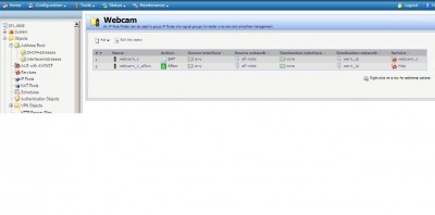

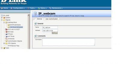

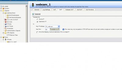

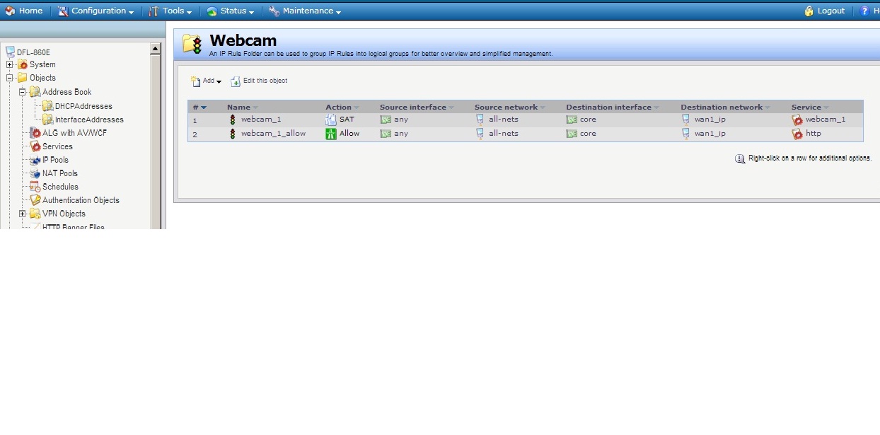

Смотрел по поиску, но что то не смог выявить систему... Заранее прошу сорри за то что скорее всего повторяю чей то уже решенный вопрос..
Все просто, помогите разобраться, железяка большая, вот осваиваю.
Нужно сделать банально, доступ из вне, к IP камере внутри сети. Камера на 80 порту.
Открывать будем, пусть : внешнийIP:5000 и все это будет пробрасываться на 80 порт внутри локалки..
Вот скрины, что не так делаю?
Пробовал по аналогии с FAQ: http://www.dlink.ru/ru/faq/85/480.html
Но мне то надо с одного порта на другой...
поэтому в скринах немного по другому..
Видимо меня сбивает с толку Керио и ИСА, как то там немного схема мне кажется другая, и поэтому мне непривычно.
Заранее благодарен.
Всякие: кури мануал, лол и тому подобное, ну.. люди разные бывают, что же...

СообщениеДобавлено: Вт ноя 27, 2012 07:48
1. создайте свой серввис с портом 5000
2. используйте ваш сервис в правилах SAT\ALLOW
3. на каменре DFL должен быть шлюзом .

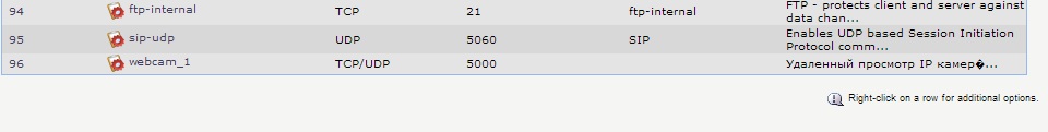

Да, сервис создан. Там в правилах он есть называется webcam_1, просто картинка не влезла, сказали не больше 3-х скринов.
А если шлюзом машинка в сети, типа промежуточный фаерволл, как быть? Или только шлюзом и никак иначе?

Выставил шлюзом на камере, DFL, его локальный IP 192.168.10.1.
в правилах подправил.
Все равно не заходит.
На камере IP х.х.10.26
шлюз х.х.10.1
services.jpg [ 26.29 KiB | Просмотров: 6321 ]
rules.jpg [ 55.1 KiB | Просмотров: 6321 ]
СообщениеДобавлено: Вт ноя 27, 2012 10:27
1. Используйте NAT вместо Allow
2. Сервис webcam_1 = 5000
3. Не используйте интерфейс ANY без необходимости. Конкретизируйте интерфейс в правилах. В Вашем случае - WAN (или тот интерфейс, на который приходит Интернет)
4. Правила должны быть в результате:
webcam_sat sat wan/all-nets core/wan_ip webcam_1 (sat -> ip_webcam:80)
webcam_nat nat wan/all-nets core/wan_ip webcam_1
Перечислите настройки на камере.

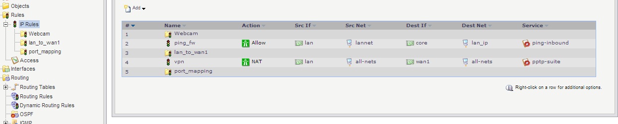

СообщениеДобавлено: Вт ноя 27, 2012 11:26
Покажите скриншот корневой папки IP Rules
Папку webcam поднимите там на самый верх.
СообщениеДобавлено: Вт ноя 27, 2012 11:37
Зарегистрирован: Пт окт 15, 2010 22:48
Сообщений: 10
Вот скрины:
А что по поводу? 554? Его тоже необходимо?
IP Rules_after.jpg [ 59.14 KiB | Просмотров: 6304 ]
IP Rules.jpg [ 69.08 KiB | Просмотров: 6304 ]
