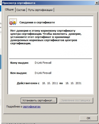

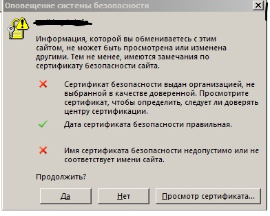

при запуске outlook появляется сообщение
1.png [ 132.5 KiB | Просмотров: 3515 ]
2.png [ 152.87 KiB | Просмотров: 3515 ]

Покажите правила, которые затрагивают трафик между локалкой и Exchange.
Никто не мог умудрить, импортнув SSL сертификат с DFL в Exchange?

gorshok.max, поменяйте местами правила Sat и Allow и будем вам щастье...

Так и хочется предложить выдернуть DFL из розетки и попробовать еще раз :). На самом деле единственное, что приходит в голову -- у клиентов exchange ошибочно резолвится вовсе не на внутренний, а на внешний адрес, на который и отвечает DFL.

Я сам с этим столкнулся при пробросе https сегодня на dfl-260e. Сначала Sat, потом Allow, иначе юзеры извне будут ловить серт длинка. Элементарная невнимательность.
