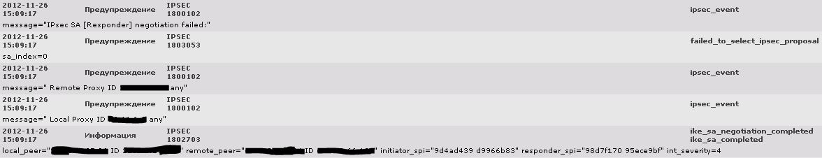

Долго ловил проблему, но, судя по всему, поймал. Проблема в конфигурации IPSEC, на одной железке удалось поправить конфиг и железка больше не перезагружается, на второй в лог постоянно сыпятся предупреждения:
qweqweqwe.JPG [ 43.4 KiB | Просмотров: 2374 ]
Как от них избавиться?

Эти предупреждения всего лишь инфа о неудавшихся переустановках туннелей.
Часто это вообще бывают левые хосты, которые долбятся наугад.

Но в состоянии соединений IPSEC поднят, да и трафик по нему ходит. Хост не левый. Возможно просто не удается согласовать настройки?

Возможно. Проверьте, чтобы время на устройствах было одинаковое (NTP рулит), что в эти моменты с SA - не двоятся ли.
