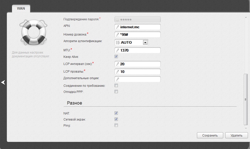

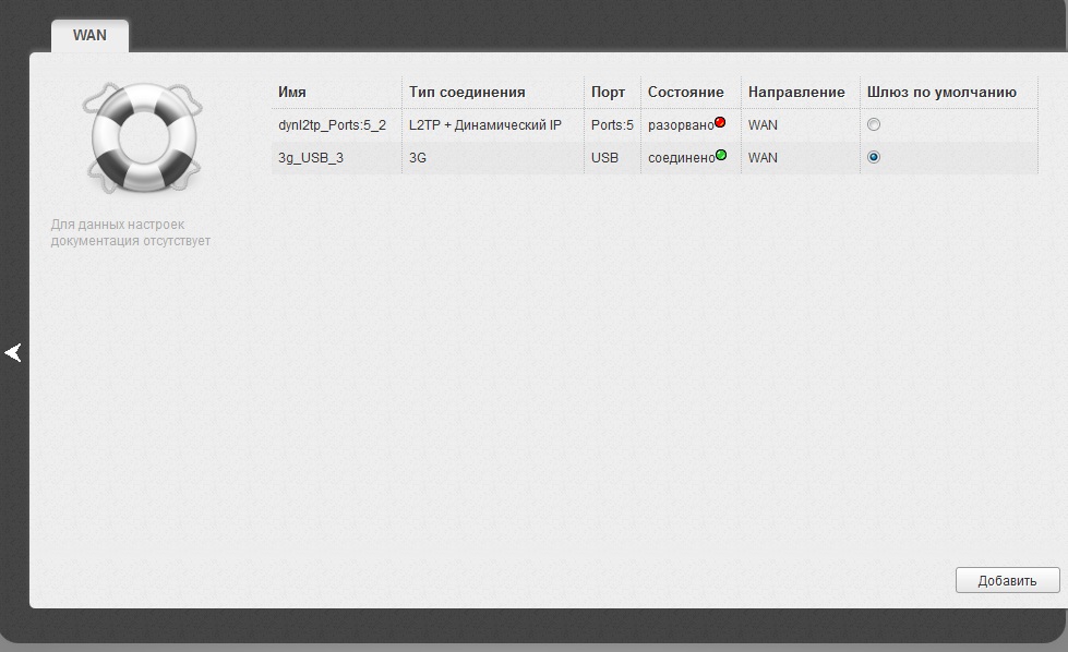

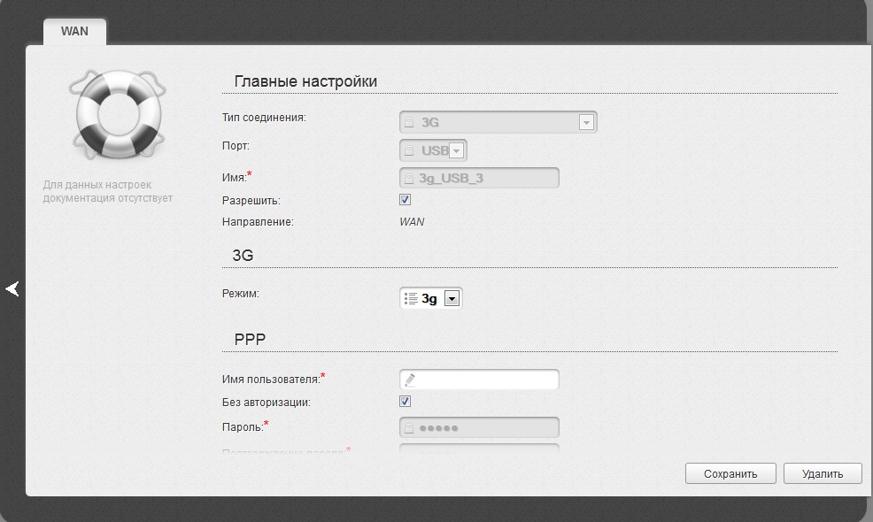

SERGEYY писал(а):
Надо показать настройки роутера
Скриншот настройки 3Г и вкладку сеть и вкладку где написано, что модем подключен к инету
620_3.jpg [ 140.71 KiB | Просмотров: 6055 ]
620_2.jpg [ 128.26 KiB | Просмотров: 6055 ]
620_1.jpg [ 128.38 KiB | Просмотров: 6055 ]

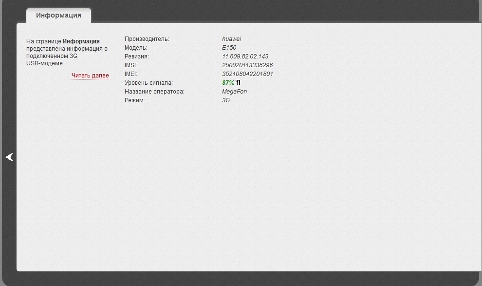

Что то 4-й не прилип.
620_4.jpg [ 140.23 KiB | Просмотров: 6054 ]

Надо в настройках 3Г прописать
имя пользователя megafon
пароль megafon
подтвеждение пароля megafon
APN ( строка инициализации ) internet
Все это сохранить, сделать шлюзом по умолчанию и вперед!
Остальное все нормально.
пароль megafon
Спасибо!

Ладно идем дальше,
Сейчас важно знать соединился юсб-модем с интернетом?
Для этого после сделанных настроек 3Г на роутере, те, что я написал - надо перезагрузить роутер выдергиванием из розетки
После того как он загрузится смотрим на юсб модем, а точнее на индикатор, свет моргающий или постоянный
Если постоянный, то модем подключился к интернету и далее надо искать в роутере причину
Если моргающий, то проблема в модеме ( пин-код на симке мешает, или все таки не разлочен модем, или прошивка на модеме кривая )
Присылайте лог с роутера

Еще бы заставить его переходить автоматом с провода на модем и обратно.
Если это на нём возможно.
Это называется резервирование 3Г, которое есть на роутерах tp-link и keenetic2
На этой железке невозможно, только вручную перенастраивать WAN
и ставить шлюз по умолчанию.
