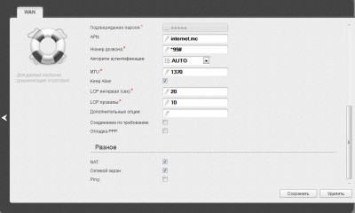

Надо показать настройки роутера
Скриншот настройки 3Г и вкладку сеть и вкладку где написано, что модем подключен к инету

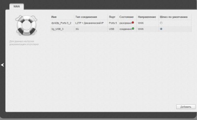

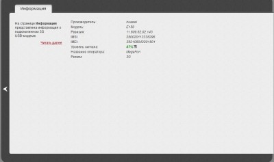

620_3.jpg [ 140.71 KiB | Просмотров: 6079 ]
620_2.jpg [ 128.26 KiB | Просмотров: 6079 ]
620_1.jpg [ 128.38 KiB | Просмотров: 6079 ]

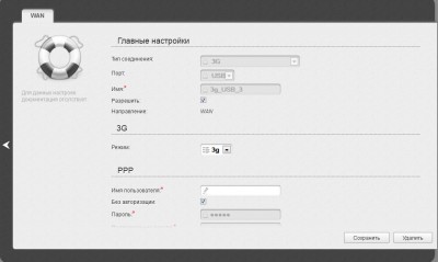

Что то 4-й не прилип.
620_4.jpg [ 140.23 KiB | Просмотров: 6078 ]

Еще бы заставить его переходить автоматом с провода на модем и обратно.
Если это на нём возможно.
Это называется резервирование 3Г, которое есть на роутерах tp-link и keenetic2
На этой железке невозможно, только вручную перенастраивать WAN
и ставить шлюз по умолчанию.
620_2.jpg [ 128.26 KiB | Просмотров: 5949 ]
