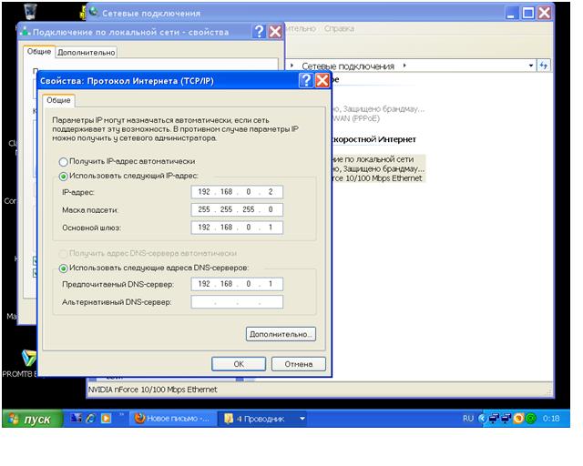

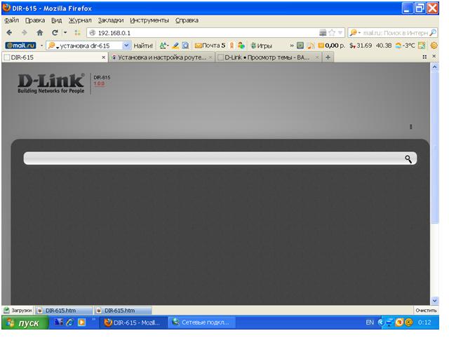

Добрый день! Не могу войти в нормальный web-интерфейс управления роутером. При подключении выдаёт следующую картинку 1 (загрузил в фастпик) - режим ожидания (waiting), куда пароли вводить?. Подключаюсь и как в картинке 2 и через автоматический IP - всё-равно одно и то же. Как быть?

Браузер - Mozilla - почти как стандарт. Файлы сюда вложил.
DIR-2.JPG [ 49.53 KiB | Просмотров: 6110 ]
DIR-1.JPG [ 35.1 KiB | Просмотров: 6110 ]

Почему-то интерфейс не загружается до конца.
И у вас прошивка 1.0.0 Обновите ее через аварийный режим.

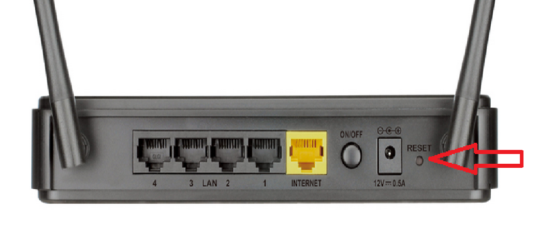

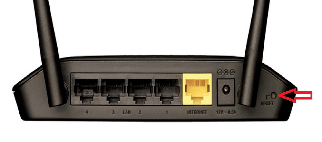

izh28 писал(а):
там же вкл-выкл (on-off)
В зависимости от ревизии:
к2.png [ 244.28 KiB | Просмотров: 6088 ]
К1.jpg [ 77.74 KiB | Просмотров: 6088 ]

Спасибо, Алексей! Помог первый простой вариант :) - смена браузера Мозиллы на Хром. Вроде бы всё работает тип-топ. Как по-вашему, стоит ли обновляться на прошивку 1.0.4.? В сети видел много желающих тех, которые обновились, но хотят откатиться назад и ищут прошивку 1.0.0.
