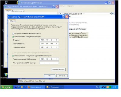

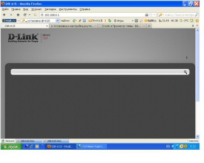

Добрый день! Не могу войти в нормальный web-интерфейс управления роутером. При подключении выдаёт следующую картинку 1 (загрузил в фастпик) - режим ожидания (waiting), куда пароли вводить?. Подключаюсь и как в картинке 2 и через автоматический IP - всё-равно одно и то же. Как быть?

Браузер - Mozilla - почти как стандарт. Файлы сюда вложил.
DIR-2.JPG [ 49.53 KiB | Просмотров: 6084 ]
DIR-1.JPG [ 35.1 KiB | Просмотров: 6084 ]

Почему-то интерфейс не загружается до конца.
И у вас прошивка 1.0.0 Обновите ее через аварийный режим.

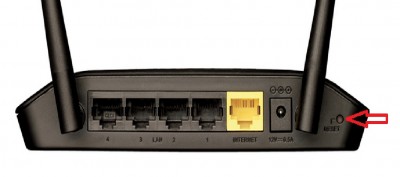

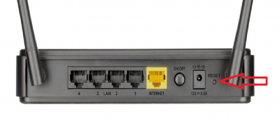

Спасибо, попробую. Ресет где кнопка?
 Заголовок сообщения: Re: DIR-615 проблемный web-интерфейс
СообщениеДобавлено: Пт ноя 16, 2012 14:55
Сообщений: 2921
Откуда: D-Link, Ryazan
На задней панели.

В зависимости от ревизии:
к2.png [ 244.28 KiB | Просмотров: 6062 ]
К1.jpg [ 77.74 KiB | Просмотров: 6062 ]
