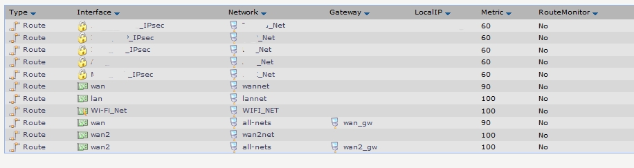

Имеется DFL-210 и два провайдера, необходимо настроить интернет таким образом что бы работали одновременно оба провайдера
(часть пользователей выходила через одного провайдера а вторая часть через другого).
С правилами я разберусь, у меня проблема в таблице маршрутизации, не знаю как правильно сделать.
Если поменять метрику на wan и wan2 местами то все начинают выходить в интернет со второго провайдера, а как сделать оба одновременно ума не приложу.
Скрин таблицы маршрутизации прикладываю
Помогите пожалуйста советом или ткните носом на инструкцию.
Спасибо!

через альтернативную таблицу и правила маршрутизации PBR
на примере вот этого (это для разных типов трафика)
http://www.dlink.ru/ru/faq/85/576.html
вам же надо любой тип но с определенных адресов (групп) вместо lannet
делаете 2 альтернативные таблицы с дефолтными маршрутами и для них 2 таких правила, для разных групп

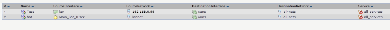

Вот мои правила маршрутизации
1. Свой комп я пустил через второго провайдера - работает
2. Туннель я пускаю через второго провайдера - не работает
что не так?

а адреса на туннеле относятся к сети lannet?
 Заголовок сообщения: Re: DFL-210 и два провайдера
СообщениеДобавлено: Пт ноя 16, 2012 12:27
Зарегистрирован: Ср сен 26, 2012 05:28
Сообщений: 300
и wans это у вас второй провайдер или группа из wan1+wan2 ?

wans группа wan1+wan2
адреса локальной сети за тунелем никак не относятся к lannet
туплю. что там выбрать?
СообщениеДобавлено: Пт ноя 16, 2012 12:30
Сообщений: 300
вместо wans надо конкретный интерфейс указывать, тот который подключен ко второму провайдеру
вместо lannet указывать маску подсети тунеля

это ж правила в которых надо указать при каком маршруте подменять таблицу маршрутизации, wan2 поставил на свой комп и получил доступ через первого провайдера. неправильно, поставил wan и получил доступ через второго провайдера - правильно.
для туннеля не пойму как поставить правильно. вот скринт как сейчас - все равно не работает
на той стороне туннеля на таком же DFL-210 сыпятся запросы на поднятие туннеля от IP адреса первого провайдера
ТМ.jpg [ 49.21 KiB | Просмотров: 3674 ]

wan у вас подключен ко второму провайдеру?
во втором правиле вместо any нужно указать конкретный VPN туннель, и DistinationNetwork = all_net
