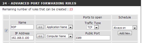

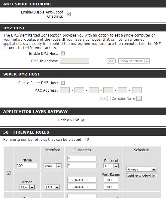

Скриншоты Портов и Фаерволла. Сейчас в фаерволле звездочки, пробовал и фиксированный IP.
Комментарий к файлу: Фаерволл
Снимок1.JPG [ 76.06 KiB | Просмотров: 2502 ]
Комментарий к файлу: Порты
Снимок.JPG [ 29.74 KiB | Просмотров: 2502 ]
