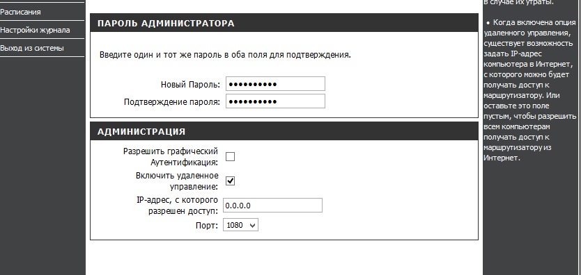

Есть уст-во Dir-300 B6 (1.3.0) никак не могу настроить на нём удалённый доступ на wan через интернет с любого компьютера. В выпадающем списке адреса только локальных компьютеров. Прописываю руками 0.0.0.0
маску, внешний порт - сохраняюсь, проверяю - ничего не работает. Не могу же я вручную сидеть и прописывать ip адреса с которых разрешён доступ к роутеру тем более что адреса в большинстве случаев динамические. А я хочу иметь возможность заходить на роутер с любого компа подключённого к интернет. В предыдущих версиях (BXX) было всё просто и понятно: ставишь галку "включить удалённое управление", пишешь 0.0.0.0 - разрешить любому компу - вот и вся любовь. В dir-615 k1 c последней прошивкой такая же песня, только вручную где ip адрес вообще ничего прописать нельзя. И как значится удалённо управлять роутером???

так было на Bxx
Сейчас попробую 255.255.255.255
Bx.jpg [ 75.03 KiB | Просмотров: 11494 ]

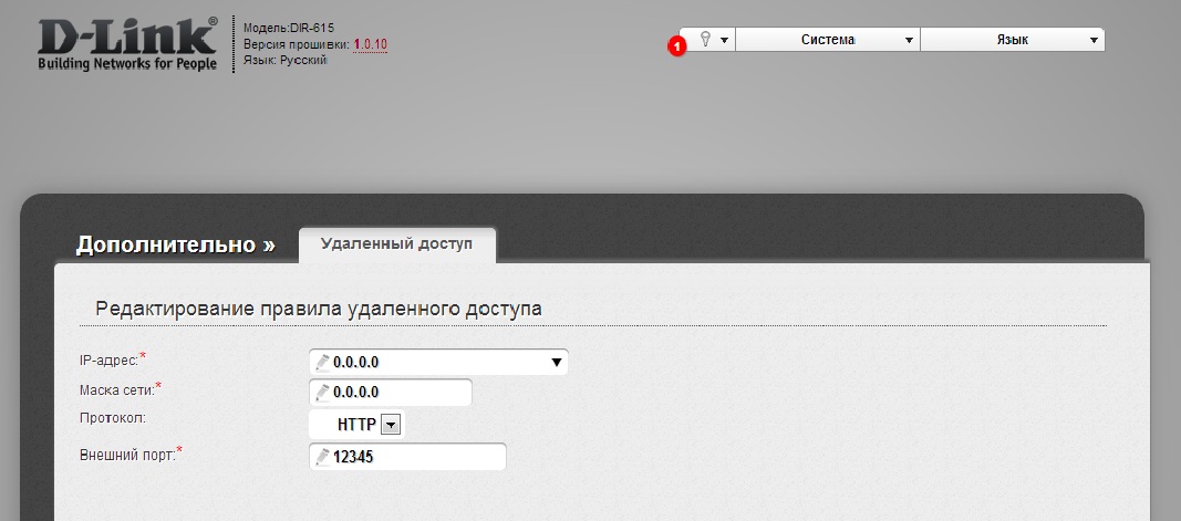

Все работает с параметрами, представленными на скриншоте. Делали сброс на заводские настройки после прошивки?
Безымянный.jpg [ 101.12 KiB | Просмотров: 11397 ]

Да, действительно работает! Просто я маску указывал 255.255.255.255 Был не прав!
Ещё раз спасибо!
