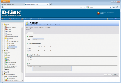

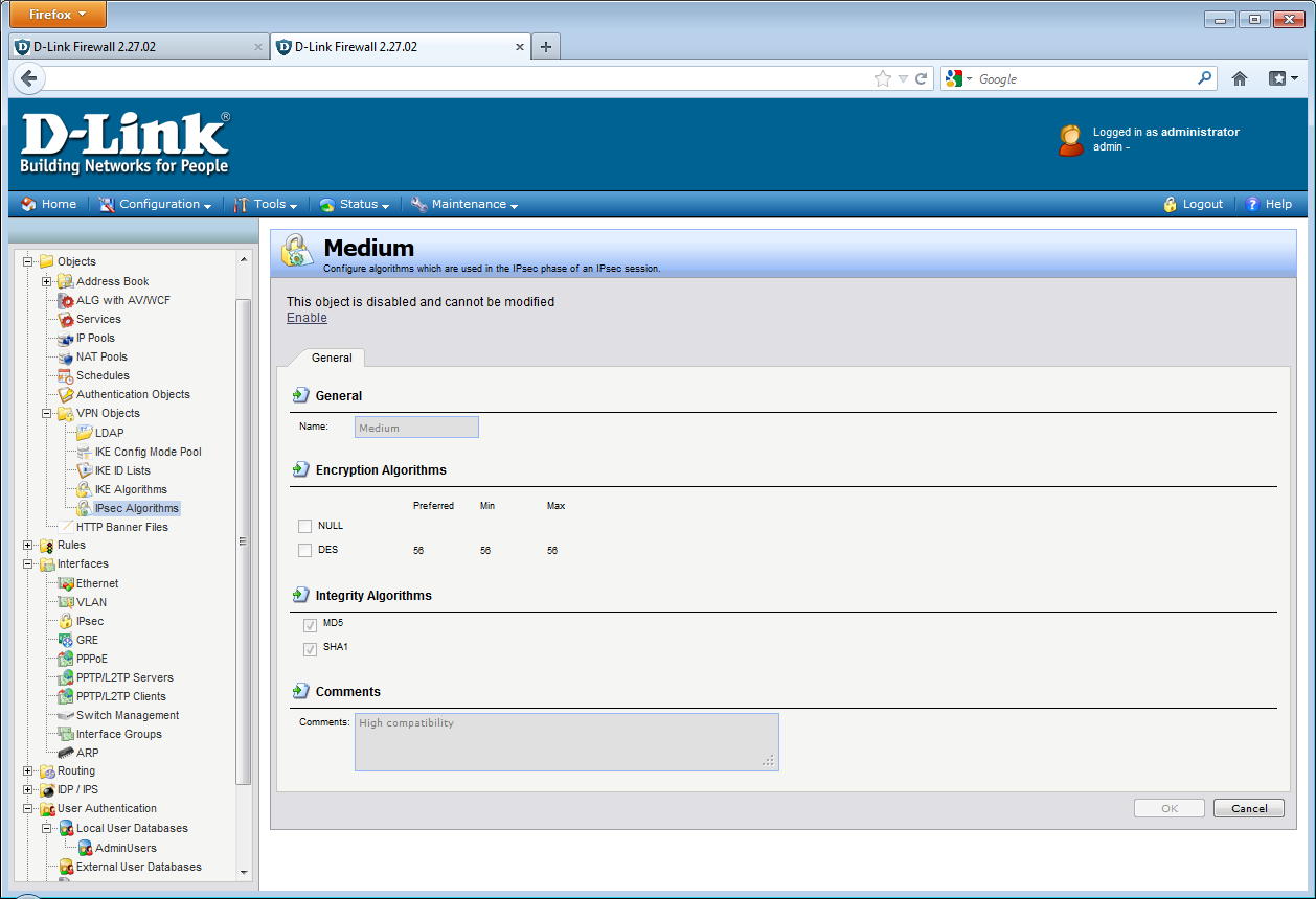

Проблема решилась путем сброса dfl 860 к заводским настройкам и заново все настроил. При настройке заметил что в IKE Algorithms и в IPsec Algorithms стали видна куча протоколов (было Encryption Algorithms: NULL и DES, Integrity Algorithms: MD5 и SHA1)
Но почему они были недоступны? И почему винда не работает через DES?
Вот скрин
dfl.png [ 143.05 KiB | Просмотров: 10026 ]
СообщениеДобавлено: Вт ноя 13, 2012 13:42
В угоду Российсим законодательствам :-)
на форуме обсуждалось не раз

Про законодательство и отключение алгоритмов кроме DES - понял.
А вот как заставить работать win 7 по DES?
Кстати даже win XP, которая из коробки должна работать с DES не подключается - пишет "Ошибка 792: L2TP подключения не удалась, поскольку истекло время согласования режима безопасности".

Нормальный функционал H.323 ALG - если вы разрешаете VoIP трафик, DFL не лезет в него и не режет определенные звонки.
На тему DES, в Windows 7 жесткое ограничение, а в ХР решается выставлением опции понижения уровня шифрования в параметрах VPN соединения.
Хотите считать с него трафик?
СообщениеДобавлено: Ср ноя 21, 2012 06:47
Зарегистрирован: Пн ноя 12, 2012 16:22
Про 7ку знаю, но как писал в первом сообщении редактировал параметр в реестре, что бы она заработала, но не помогло.
Про ХР: где именно и как выставляется понижение уровня шифрования?
СообщениеДобавлено: Ср ноя 21, 2012 06:51
Сообщений: 8502
Откуда: RareSoftware.ru
Что-то вроде Security > Encryption = Optional encryption (connect even no encryption)
Во первых - это значит подключиться без шифрации, а во вторых и так не работает.
СообщениеДобавлено: Ср ноя 21, 2012 21:19
Сообщений: 8502
Обновите уже ваш DFL до нормальной прошивки с http://tsd.dlink.com.tw/
Скорее всего, в виндах запрещен DES, как это фиксится и правильны ли ваши предыдущие указания, я не знаю
СообщениеДобавлено: Ср сен 28, 2016 13:04
Зарегистрирован: Ср сен 28, 2016 12:54
DFL-800 прошивка 2.27.08.03-22673 Nov 5 2013
Настраивал по тому же мануалу, что в первом посте. Не работает ни из Win10 ни из iOS, в логах:
Sep 28 12:43:15 dlink [2016-09-28 12:43:15] FW: CONN: prio=1 id=00600001 rev=1 event=conn_open rule=IPsecBeforeRules conn=open connipproto=UDP connrecvif=internet_1 connsrcip=213.X.X.X connsrcport=500 conndestif=core conndestip=178..X.X.X conndestport=500
Sep 28 12:44:15 dlink [2016-09-28 12:44:15] FW: IPSEC: prio=3 id=01802022 rev=2 event=ike_sa_failed action=no_ike_sa statusmsg="Timeout" local_peer="178.x.x.x ID No Id" remote_peer="213..X.X.X ID No Id" initiator_spi="ESP=0x6bd6c6a6, AH=0x8de25bb4, IPComp=0x1f8fd350"
Sep 28 12:45:30 dlink [2016-09-28 12:45:30] FW: CONN: prio=1 id=00600002 rev=1 event=conn_close action=close rule=IPsecBeforeRules conn=close connipproto=UDP connrecvif=internet_1 connsrcip=213..X.X.X connsrcport=500 conndestif=core conndestip=178.x.x.x conndestport=500 origsent=1744 termsent=0
Алгоритмы пробовал включать 2DES, AES, MD5, SHA1
могу приложить скрины, какие?
