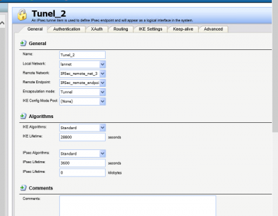

СообщениеДобавлено: Вт май 31, 2016 09:37
скрины с обоих показывайте.
СообщениеДобавлено: Вт май 31, 2016 09:57
и время на железках проверьте
СообщениеДобавлено: Вт май 31, 2016 09:59
Зарегистрирован: Ср окт 01, 2014 16:33
Сообщений: 106
ipsec_ipremotenet-- локальная подсеть 192.168.3.0/24
ipsec_remote_endpoint --внешний адрес того роутера
ipsec rules.png [ 11.21 KiB | Просмотров: 8944 ]
dfl ipsec general.PNG [ 66.46 KiB | Просмотров: 8944 ]

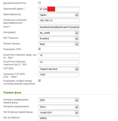

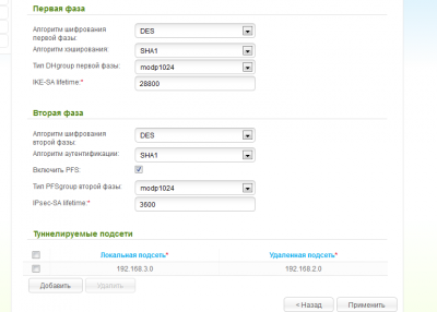

СообщениеДобавлено: Вт май 31, 2016 10:04
Сообщений: 106
второй роутер DIR
ipsec _2.PNG [ 35.22 KiB | Просмотров: 8944 ]
ipsec _!.PNG [ 40.21 KiB | Просмотров: 8944 ]

Все закладки IPSec Tunnel_2 показывайте.
