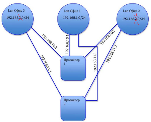

Встала задача создать (failover)-соединение между тремя dfl800 расположенными в удаленных друг от друга трех офисах,через 2х провайдеров которые выдают не интернет а просто Ethernet-соединение (как через свитч)10 мбит
Как правильно это сделать?
Вот принципиальная схема сети

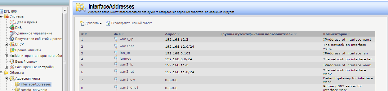

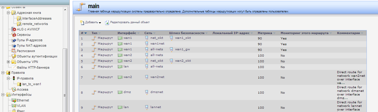

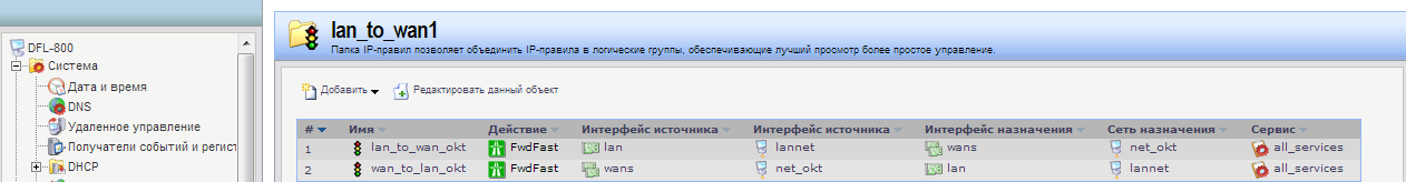

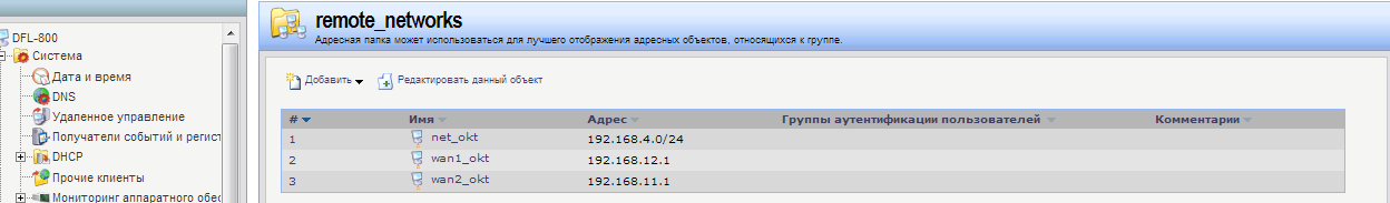

Так получилось что этот проект был заморожен, а сейчас опять встала необходимось в его реализации Та схема которая в начале была реализована - в полной мере работает, но сейчас понадобилось в офисах вместо разных подсетей (lan) сделать одну подсеть Каким правилом это можно сделать?
failover2.jpg [ 94.88 KiB | Просмотров: 4452 ]
мой работающий конфиг для разных подсетей
1.png [ 41.58 KiB | Просмотров: 4452 ]
0.png [ 72.79 KiB | Просмотров: 4452 ]
