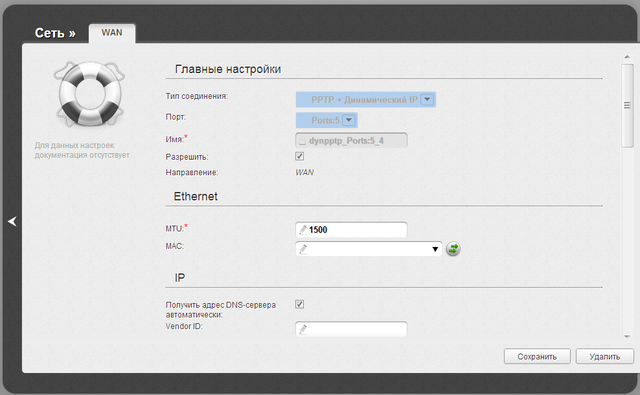

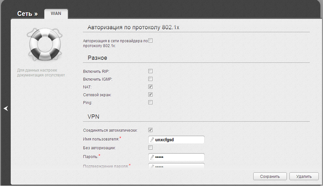

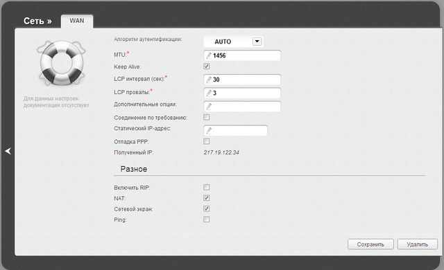

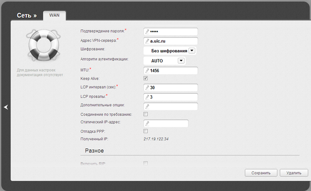

Здравствуйте,
После часа работы в интернете, интернет отваливается и восстанавливается только после перезагрузки компьютера или ожидания в 3-5 минут.
При этом wi-fi не работает... Как вылечить?
