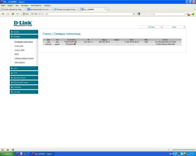

Купил сегодня это чудо DSL-2640U. Подключил все по инструкции, все нормально. Но, нет подключения к интернету.В чем может быть дело?

Подключил блок питания к маршрутизатору, далее вставил LAN шнур в компьютер и в маршрутизатор, далее, воткнул провод DSL в маршрутизатор, (до этого стоял модем) кнопочки горят исправно, нажал как в инструкции далее, попросили ввести данные от провайдера (логин и пароль) установочник проверил, все нормально, в конце установки меня поздравили с успешной установкой подключения к интернету. Заходя в браузер, интернета не обнаружил)Еще как то описать?)
Сплиттер который в комплекте был, я его не стал подключать. оставил тот который был от модема. Это надеюсь не сказалось ?и еще прикрепляю изображение.
Комментарий к файлу: Вот статус модема
интернет.JPG [ 92.17 KiB | Просмотров: 2341 ]

Все спасибо, позвонил в тех поддержку. Проблема была в VPI и VPC
