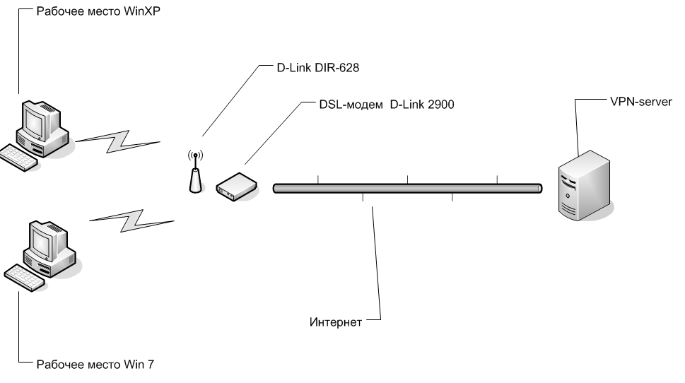

Топологию сети предоставить можете? Не совсем понятно куда хотите установить соединение.

без проблем!
20121029_net.png [ 46.25 KiB | Просмотров: 2230 ]

Модем настроен как бридж или как роутер? Без DIR-628 рабочая машина, подключенная к DSL модему может поднять соединение до VPN-сервера?
