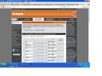

да уже так и сделал модем бридж, маршрутизатор роутом , вот только вопрос как правильно и куда прописать маршруты dir-320 с прошивкой 1.21 русская версия, что-то не получается, я так понял по руководствам что нужно создать в маршрутезаторе виртуальный сервер, но там нет такого , как и куда прописать??? скажем устройство имеет такие адреса
192,168,0,108 и порт 37777 куда их прописать и как??

СообщениеДобавлено: Вс окт 21, 2012 18:40
Имя: любое
Внешний порт: 37777 (можно и другой, но пока пусть этот)
Внутренний порт: 37777 (только этот)
IP-адрес: 192.168.0.108
Подключение извне:
1 вариант: xxx.xxx.xxx.xxx:37777, где xxx.xxx.xxx.xxx - ваш внешний IP-адрес, если он статический.
2 вариант: HostName.dlinkddns.com:37777, - где HostName - произвольное имя, которое вы дали хосту при регистрации на DLinkDDNS.com
Если в настройках перенаправления портов внеший адрес укажете не 37777, а 34567, то, соответственно, при подключении нужно будет указать его: xxx.xxx.xxx.xxx:34567 или HostName.dlinkddns.com:34567.
Если будете использовать DLinkDDNS.com, в роутере нужно сделать настройки, чтобы он обновлял IP-адрес на сервере DLinkDDNS автоматически.

да спасибо за детальный ответ но в какой вкладке на маршрутезаторе это прописывать?? "Перенаправление портов" ," Межсетевой экран и DMZ" или "Маршрутизация"??
СообщениеДобавлено: Вс окт 21, 2012 19:39
