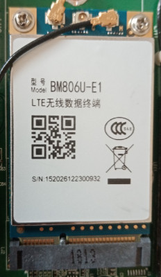

- Какой именно модем установлен? Производитель, модель модема (можно его и фото прислать)?
- Каким образом проверяли, что он рабочий?

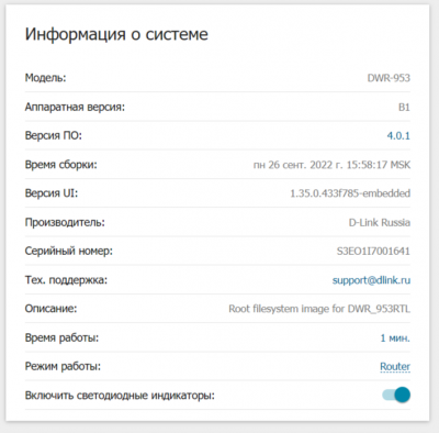

1. Дату и время устанавливаю в ручную, сохраняю, при перезагрузки снова сбрасывается.

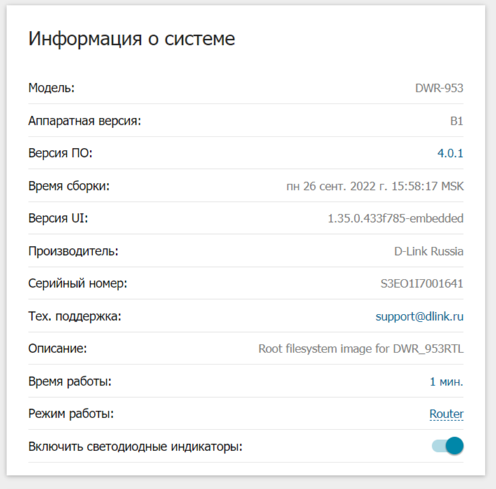

2. Версия прошивки 4.0.1 (скрин во вложении)
3. Модем брал в СЦ. Убедили,что рабочий. (во вложении фото модема)

syslog.txt [38.02 KiB]
Модем.jpg [ 723.77 KiB | Просмотров: 5264 ]
Версия прошивки.png [ 83 KiB | Просмотров: 5264 ]

Судя по вашим предоставленным данным:
0001-0002: 0x2020:0x2030 csp = 0x00:0x00:0x00, mps = ['Mobile Connect', 'Mobile Connect', 'ca6af4c9d2d3']
1-1:1.0: csp = 0x08:0x06:0x50, driver = usb-storage
0x01: bulk out
0x81: bulk in
ваш LTE модем как таковой определился, но как usb накопитель, а дальше он никаким образом не перешел в режим модема. В логах соответственно нет никакой информации, чтобы модем переходил в режим модема, о чем эти строчки подтверждают в логах:
#00263 2022-09-26T21:58:04+0900 [NOTE] kernel: scsi 0:0:0:0: Direct-Access SD Storage 0000 PQ: 0 ANSI: 2
#00264 2022-09-26T21:58:04+0900 [NOTE] kernel: scsi 0:0:0:1: CD-ROM Mass Storage 0000 PQ: 0 ANSI: 2
Можно сделать вывод, что вам в сервисном центре подключили ту модификацию модема, которая никогда не использовалась в семействе LTE роутеров DWR_953/956/980. Если сравнить по фото вашего модема, и к примеру фото отсюда, которые используются в данных LTE роутерах:
http://zabbix.sistematics.eu/attachments/3 (если посмотреть в pdf файле).
Конечно под него не заведен функционал.
По всей видимости в сервисном центре не проверили связку данной модификации модема и роутера.
С модемами из предоставленного примера никаких подобных проблем во время теста не возникало.
