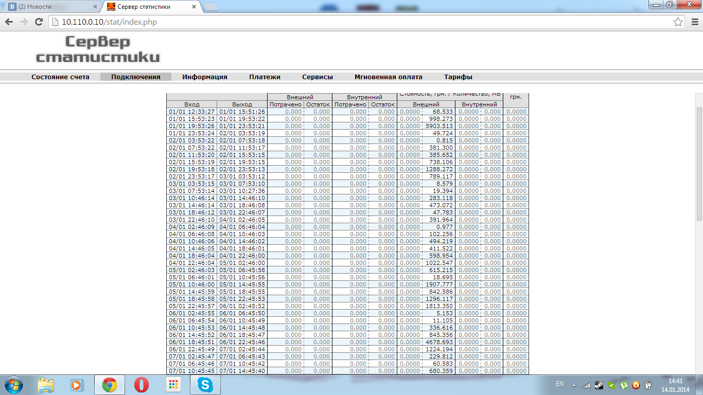

Интернет через Dir-300 в ночь с ноября на декабрь 2013 начал переподключаться каждые 4 часа.У друга тоже D-link проблема та же.Если подключать интернет напрямую в компьютер, то переподключения пропадают.Переподключается через 4 часа не с момента последнего подключения роутера, а именно между переподключениями.Т.е. например в 2 часа произошло переподключение, я в 4 часа я сам переподключил роутер, и переподключение произошло снова в 6 часов.
IMG_14012014_144142.png [ 166.34 KiB | Просмотров: 4919 ]

А это чем-то мешает (линк что ли рвётся при этом)? В скайнете время аренды IP, вообще, один час. Каждый час, происходит продление аренды с тем же адресом, ничем не приметное (кроме записи в логе: lease renewed).
СообщениеДобавлено: Чт янв 16, 2014 20:49
сервер статистики провайдера - НЕ ПОКАЗАТЕЛЬ !
там можно что угодно сделать - и вы ни как это не контролируете :-)
логи с оборудования - будет самое то. а тут я вам такой лог нарисую минут за 20 :-)
мешаем тем, что нужно бесперебойное интернет соеденение
в логах с роутера сообщения только за 1 января.

Jan 1 16:00:13 dnsmasq-dhcp[5606]: DHCP, IP range 192.168.0.2 -- 192.168.0.100, lease time 1d
Jan 1 16:00:13 dnsmasq[5606]: read /tmp/hosts - 2 addresses
Jan 1 16:00:13 dnsmasq-dhcp[5606]: read /etc/ethers - 0 addresses
Jan 1 16:00:13 dnsmasq[5606]: using nameserver 193.34.20.4#53
Jan 1 16:01:07 pptp[5576]: Echo Request received.
Jan 1 16:01:07 pptp[5576]: Sent control packet type is 6 'Echo-Reply'
Jan 1 16:01:07 pptp[5576]: Echo Reply received.
Jan 1 16:02:07 pptp[5576]: Echo Reply received.
Jan 1 16:02:33 kernel: [57454.073000] RT305x_ESW: Link Status Changed
Jan 1 16:02:33 resident_phy_link_handler: phy - 1, status - 0
Jan 1 16:02:35 kernel: [57455.769000] RT305x_ESW: Link Status Changed
Jan 1 16:02:35 resident_phy_link_handler: phy - 1, status - 1
Jan 1 16:02:36 kernel: [57456.504000] RT305x_ESW: Link Status Changed
Jan 1 16:02:36 resident_phy_link_handler: phy - 1, status - 0
Jan 1 16:02:37 kernel: [57458.134000] RT305x_ESW: Link Status Changed
Jan 1 16:02:37 resident_phy_link_handler: phy - 1, status - 1
Jan 1 16:02:43 dnsmasq-dhcp[5606]: DHCPREQUEST(br0) 192.168.0.69 00:1d:7d:4c:e1:77
Jan 1 16:02:43 dnsmasq-dhcp[5606]: DHCPACK(br0) 192.168.0.69 00:1d:7d:4c:e1:77
Jan 1 16:03:07 pptp[5576]: Echo Reply received.
Jan 1 16:03:23 syslog: added membership for 239.255.255.250 on upstream #0 10.109.150.212
Jan 1 16:03:23 syslog: sendto: 0a6d96d4 -> effffffa: 1(Operation not permitted)
Jan 1 16:03:23 syslog: added new route 239.255.255.250: 10.109.150.212 -> 192.168.0.1
Jan 1 16:03:23 kernel: [57504.219000] eth2.5: add 01:00:5e:7f:ff:fa mcast address to master interface
Jan 1 16:03:23 syslog: route 239.255.255.250 on upstream #0 activated with 192.168.0.69
Jan 1 16:03:52 dnsmasq-dhcp[5606]: DHCPINFORM(br0) 192.168.0.69 00:1d:7d:4c:e1:77
Jan 1 16:03:52 dnsmasq-dhcp[5606]: DHCPACK(br0) 192.168.0.69 00:1d:7d:4c:e1:77
Jan 1 16:04:07 pptp[5576]: Echo Request received.
Jan 1 16:04:07 pptp[5576]: Sent control packet type is 6 'Echo-Reply'
Jan 1 16:04:07 pptp[5576]: Echo Reply received.
Jan 1 16:05:08 pptp[5576]: Echo Reply received.
Jan 1 16:06:08 pptp[5576]: Echo Request received.
Jan 1 16:06:08 pptp[5576]: Sent control packet type is 6 'Echo-Reply'
Jan 1 16:06:08 pptp[5576]: Echo Reply received.
Jan 1 16:07:08 pptp[5576]: Echo Reply received.
Jan 1 16:07:08 pptp[5576]: no more Echo Reply/Request packets will be reported.
Jan 1 16:09:47 dnsmasq-dhcp[5606]: DHCPINFORM(br0) 192.168.0.69 00:1d:7d:4c:e1:77
Jan 1 16:09:47 dnsmasq-dhcp[5606]: DHCPACK(br0) 192.168.0.69 00:1d:7d:4c:e1:77
Jan 1 16:20:23 syslog: expected IP (45156 bytes) more then received 34. Skip.
Jan 1 16:20:23 syslog: expected IP (45156 bytes) more then received 26. Skip.
Jan 1 16:20:23 syslog: expected IP (45156 bytes) more then received 1442. Skip.
Jan 1 16:21:08 syslog: expected IP (45156 bytes) more then received 38. Skip.
Jan 1 16:21:53 syslog: expected IP (45156 bytes) more then received 38. Skip.
Jan 1 16:21:57 syslog: IP header has unsupp len (0 bytes). Skip.
Jan 1 16:22:38 syslog: expected IP (45156 bytes) more then received 38. Skip.
Jan 1 16:22:42 syslog: IP header has unsupp len (0 bytes). Skip.
Jan 1 16:23:23 syslog: expected IP (45156 bytes) more then received 38. Skip.
Jan 1 16:23:27 syslog: IP header has unsupp len (0 bytes). Skip.
Jan 1 16:24:08 syslog: expected IP (45156 bytes) more then received 38. Skip.
Jan 1 16:24:12 syslog: IP header has unsupp len (0 bytes). Skip.
