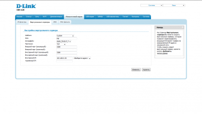

Вот на скриншоте конфигурация проброса. RDP на компьютере 192.168.0.20 включен, т.к. внутри сети к нему можно подключиться. А из внешней сети порт закрыт.
Тоже самое будет если удалить это правило и включить DMZ-зону на этот IP-адрес.
Untitled.png [ 35.12 KiB | Просмотров: 6011 ]

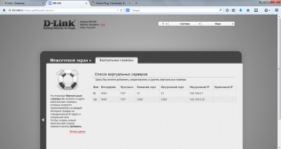

Прошил, проверил. Нет соединения. А FTP из внешки работает.
Untitled.png [ 248.04 KiB | Просмотров: 5985 ]
