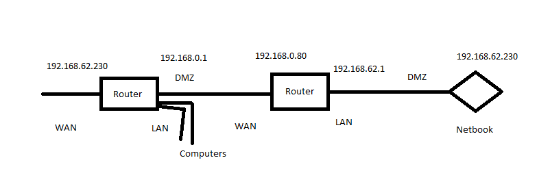

Возможно есть решение, подходящее для этой программы. Не могу ничего гарантировать, пробуйте на свой страх и риск:)
Вот моя схема, для своего случая меняйте адреса:

Vladimir22, из того, что написано об этой программе видно, что ей требуется наличие IP адреса забитого в лицензию на интерфейсе хоста.
