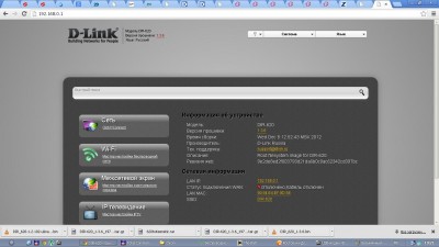

Здравствуйте, на компьютере модемы видны? Сброс настроек сделали после обновления? Какая прошивка стоит на модемах?

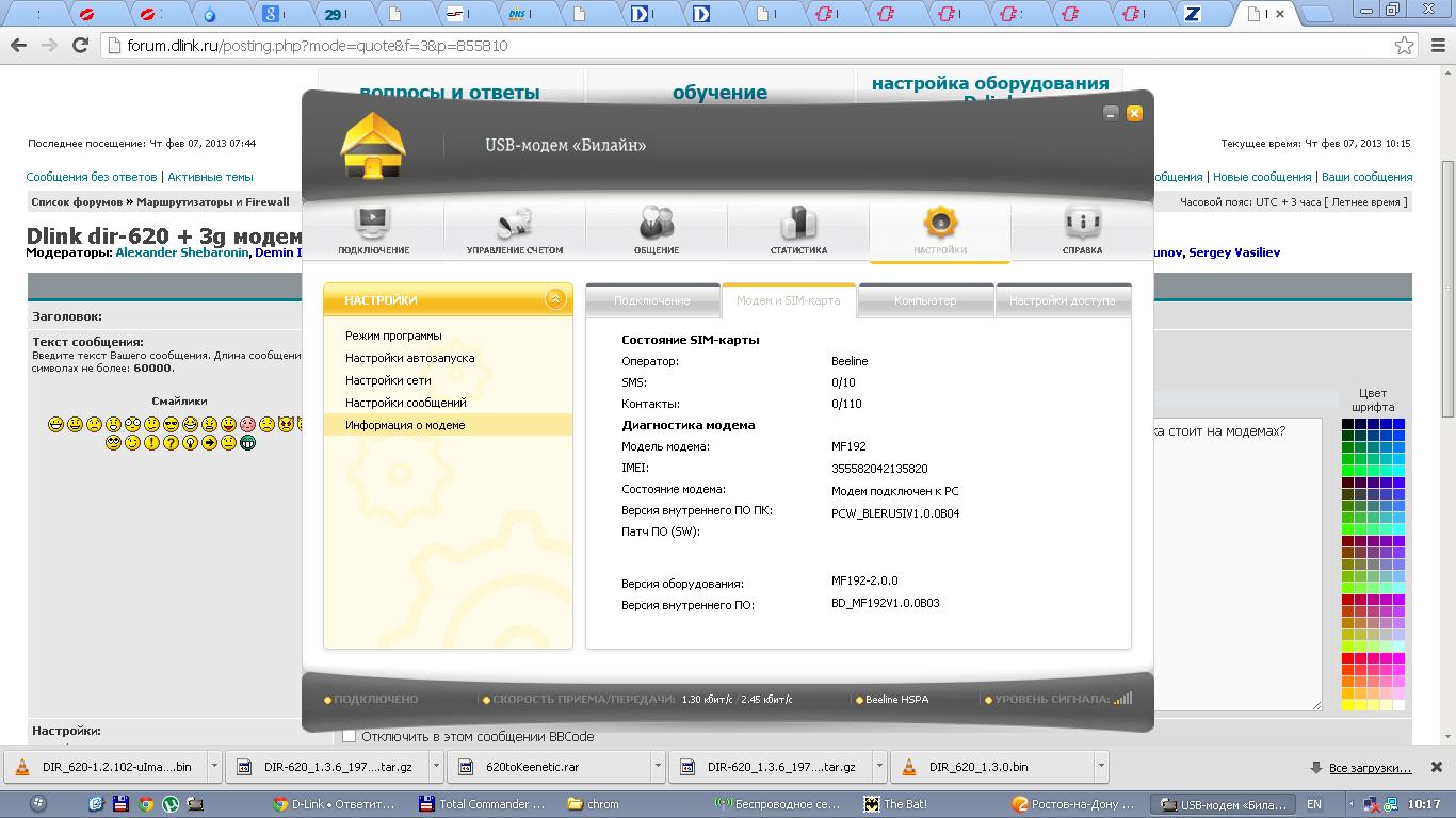

На ZTE в аттаче скрин, по huawei сейчас не скажу, он удаленно находиться (вопрос с zte хотя бы решить, это очень срочно)

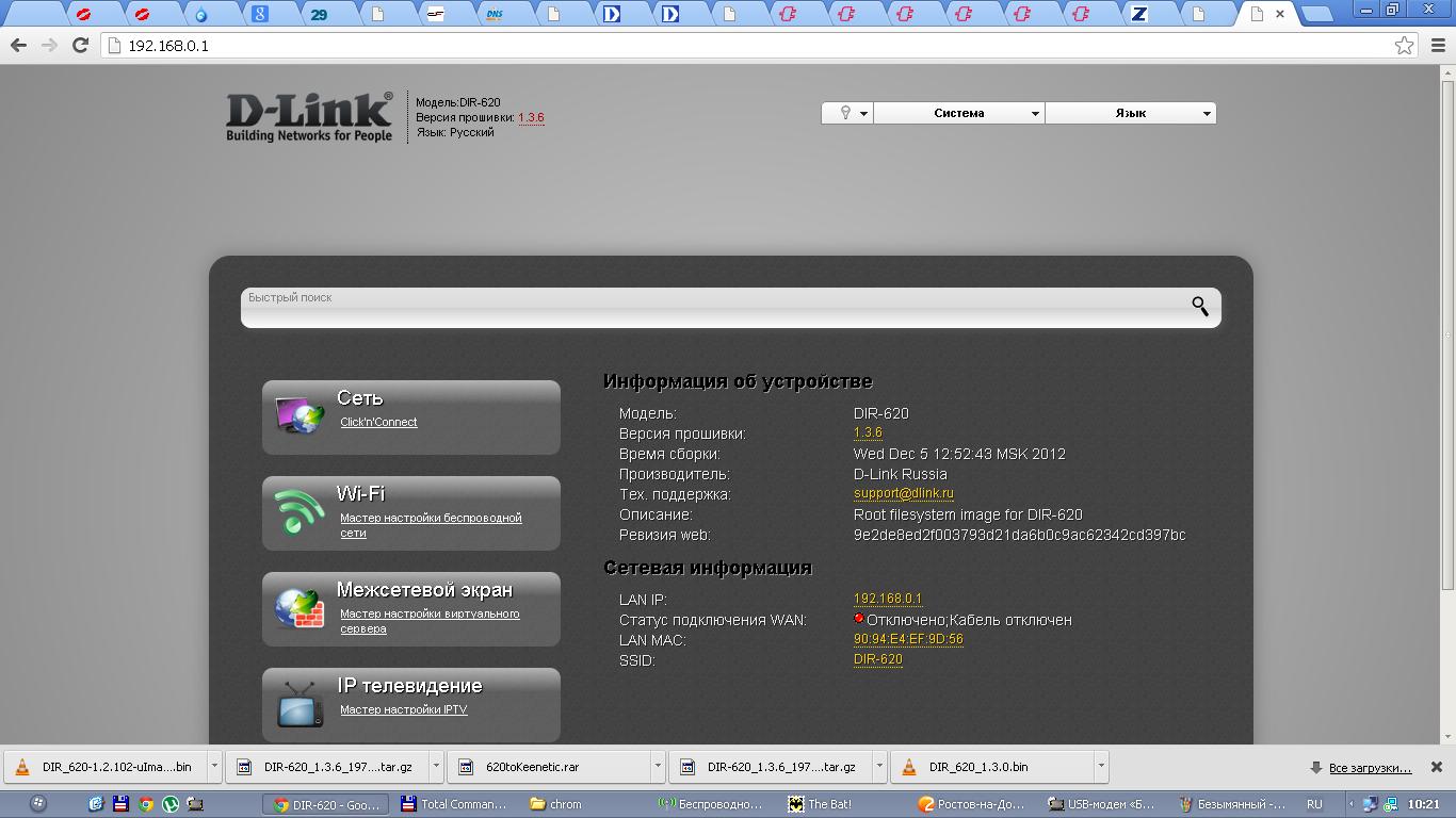

так же скрин консоли

Проблема в том, что у билайна каждые несколько минут происходит опрос сим-карты модема. Драйвера они нам не предоставили, соответственно модем может не определяться. Лучше поменять его на аналогичный от МТС или мегафона.
