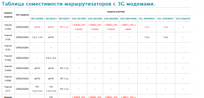

Список совместимости можно найти здесь http://ftp.dlink.ru/pub/Router/DIR-632/ ... .12_RU.pdf
В той таблице я кстати тоже не вижу DIR-632
1.png [ 35.58 KiB | Просмотров: 5492 ]

Если открывать с помощью IE, то видится вся таблица, и там действительно есть 632.
Видимо, страница оптимизирована под IE.

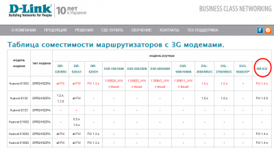

У меня в хроме виден DIR-632
DIR-632.png [ 61.96 KiB | Просмотров: 5480 ]
