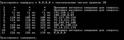

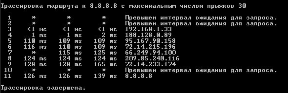

В итоге ничего трассировка не дала с удаленной DFL, за все 30 шагов выдал (Превышен интервал ожидания для запроса)
Если Вам это чем-то поможет, то я сделал с головной DFL трассировку с 860, которая у нас основная и раздает все
tracert.jpg [ 36.31 KiB | Просмотров: 3586 ]

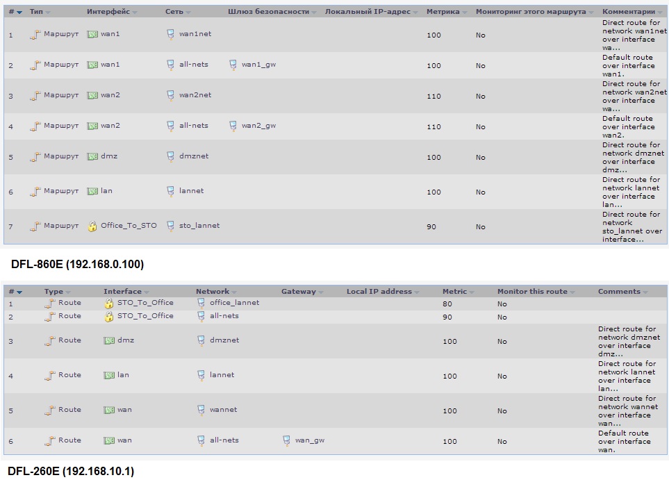

таблицу маршрутизации скрин в студию с 260-го с 860 го
IP адреса DFL ей , в студию .

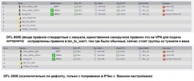

В общем с правилом ничего не дало на удаленной, на основной тоже самое, сначала думал что стандартное правило, которое по дефолту ставится мешает, отключил его, тоже ничего не поменялось на центральной также, а на удаленной пусто.
rules.jpg [ 128.55 KiB | Просмотров: 3570 ]
main.jpg [ 138.23 KiB | Просмотров: 3570 ]

Как писал в начале предыдущего ответа, ничего не дало не идет трассировка с правилом на удаленной DFL, как Вы и писали создал поместил в корень в самый верх, то которое ставится дефолтно в DFL в lan_to_wan отключал и включал, ничего не поменялось вообще, как-то так. на основной идет на удаленной с правилом нет.

я чт то этого правила в УПОР НЕ ВИЖУ на скринах
