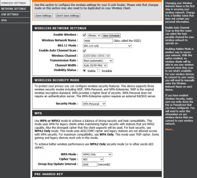

Маршрутизатора. Конкретно беспроводной сети и раздела advanced wireless.

СообщениеДобавлено: Пн апр 29, 2013 14:14
Зарегистрирован: Пт апр 26, 2013 19:47
Сообщений: 13
Вот скрины:

Последний раз редактировалось MAN48 Пн апр 29, 2013 14:17, всего редактировалось 1 раз.

Тут выключайте HT20/40 Coexistence. И покажите еще сами настройки беспроводной сети (setup - wireless setup - manual wireless connection setup)

Да, уже прикрепил к предыдущему сообщению.

Снимите галку Enable Auto Channel Scan и в следующей строчке выберите CH 11. Затем попробуйте измерить скорость.

Сделал, скорость та же...
