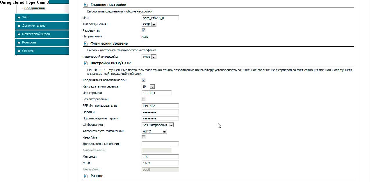

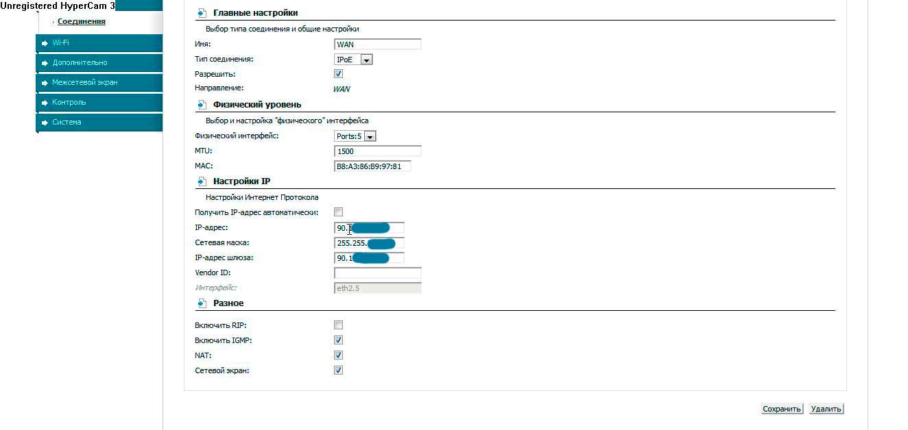

Люди добрые, подскажите что я делаю не так? Уже часов 6 пытаюсь настроить dir-300 N-150 (B5) под КАБИНЕТ и ни в какую.
Уже кучу инструкций пересмотрел, все практически одинаковые, там http://dlink.ru/ru/faq/246/ тоже был и специально под дир300 (B5) смотрел, все по ней и делал.
В помощи от КАБИНЕТА сказали что соединение делать нужно под PPtP, имя сервера ip 10.0.0.1
скрины того что настраиваю:
Комментарий к файлу: соединения

WAN.jpg [ 43.66 KiB | Просмотров: 2158 ]
(wan)
PPtp.jpg [ 54.16 KiB | Просмотров: 2158 ]
(pptp)

Поройся на сайте кабинета как с обычного подключения перейти на VPN, там тебе присвоят новые параметры сети их вобьешь в роутер и все должно быть гуд, только при vpn подключении скорость упадет процентов на 20%.
СообщениеДобавлено: Пн апр 09, 2012 11:52
Не на 20%. При подключении PPTP там скорость зарезается до 10 мбит/с, какой бы ни был тариф. Если по тарифу меньше, чем 10, то будет честно по тарифу, конечно. Дурацкая система. Лучше найдите роутер, который бы в своей прошивке имел авторизатор Кабинета (такие есть в природе, но не у Длинка).

Все настроилось чудесно, и даже работало некоторое время. В городской сети привязка по мак адресу (эта часть работает без проблем) для инета VPN сессия поднимается. Перед уходом несколько раз выключали роутер и комп мин. на 5, после включения все работало замечательно.
На следующий день звонит чел, говорит в интернет не выходит. Посмотрел на статус, сетка городская есть, VPN не соединяется. Несколько раз выключал и включал роутер, VPN так и не поднимается. Надавил резет, все по новой забил в роутере, все заработало. На следующее утро опять ВПН не подымается (на ночь роутер лишают 220).
Итог таков, пока создано новое подключение ВПН по технологии PPPtP все работает, после длительного отсутствия напряжения ВПН сессия более не поднимается ни при каких обстоятельствах (галочка на "соединяться автоматически" стоит) пока не создашь новое соединение.
PS может кто подскажет что значит "метрика" и в каком диапазоне она может быть? во время создания нового подключения этой опции нет, после удачного соединения она принимает значение 100.
И в руководстве по настройке, на сайте д-линка, написано, что MTU поставить 1450 или менее, может ли это влиять на ВПН подключение в моем случае (прочитал недавно, еще не пробовал) что означает данная опция?
