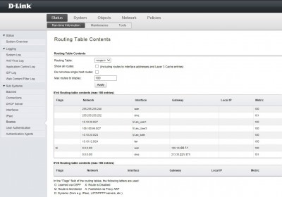

Status > Routes - нет появляется ли "М Х" (мониторинг детектировал мертвый маршрут)?
Если да, то попробуйте другие хосты для мониторинга, ну и мониторинг должен быть только host, никаких статусов подключений и т.д.

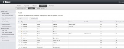

Routing > Routing tables
Добавляйте для каждлго внешнего интерфейса свою таблицу
В нее дефолт роут типа
vlan_if all-nets vlan_if_gw 100
Routing > Routing rules
vlan_if/all-nets, any/all-nets, forward main, return alt_vlan_if

Как я заметил все проблемы начинаются как только я начинаю менять настройки на DMZ порту, сразу пропадает доступ к устройству из вне. По вашей схеме не совсем понятно, что нужно делать в первом пункте и во втором!? Если можно напишите по подробней.
Мои данные:
WAN устройства 109.125.66.15
lan_ip 10.10.10.1
lannet 10.10.10.0/24
WAN - Vlan 109.125.66.16
VLan_ip 10.10.20.1
VLannet 10.10.20.0/24
DMZ 215.77.88.99
DMZnet 215.77.88.99/30
DMZ_gw 215.77.88.1

YuriAM писал(а):
Для всех будет лучше, если вы создадите отдельную тему по своей проблеме, а не будете щемиться в чужой.
покажите ваши
status-routes
и таблицу маршрутов main
Вот мои Routes и Routing
Routing.jpg [ 177.71 KiB | Просмотров: 9395 ]
Routes.jpg [ 174.95 KiB | Просмотров: 9395 ]

В вашей конфигурации черт ногу сломит.
Как минимум, надо:
сделать верными wannet и dmznet
например, lannet выглядит верной
для каждого интерфейса использовать свои родные объекты, а не левые:
wan - wannet, wan_gw, wan_ip
lan - lannet, lan_gw, lan_ip
dmz - dmznet, dmz_gw, dmz_ip
и т.п.
Опять же, советую сделать свою тему. В эту я писать не буду.
Как минимум, надо:
и т.п.
По вашей просьбе тема переехала сюда http://forum.dlink.ru/viewtopic.php?f=3&t=168289
