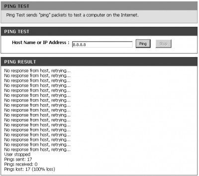

Ну вообще-то я писал что при пинге любого внешнего адреса - тишина,
но если адрес 8.8.8.8 имеет некий магический смысл .., вот что он пишет: (см. прикрепленные файлы)
Комментарий к файлу: пинг IP-адреса 8.8.8.8
pic3.jpg [ 121.52 KiB | Просмотров: 2253 ]
СообщениеДобавлено: Пт янв 27, 2012 13:27
Сообщений: 7332
Обратитесь в сервисный центр, скорее всего некорректно работает WAN порт.
