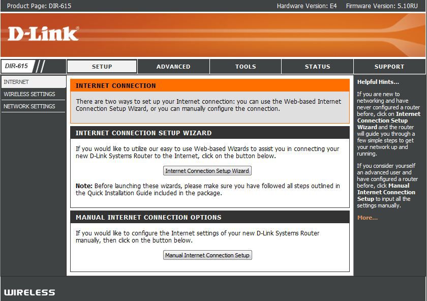

Возникла проблема с настройкой роутера d-link DIR-615 по VPN
Настройки следующие
Rossia PPTP Dual access
Address Mode : Static IP
PPTP IP Address : 10.149.6.4
PPTP Subnet Mask : 255.255.255.0
PPTP Gateway IP Address : 10.149.6.1
PPTP Server IP Address : vpn.utl.ru
Username : *****
Password : *****
Verify Password : *****
Reconnect Mode : Always on
Primary DNS Address : 10.2.10.5
Secondary DNS Address :
менял PPTP Server IP Address : на 10.10.7.7 - результата нет
Если просто делать статический IP, то роутер входит в сеть, с компьютера вводишь логин и пароль, и интернет работает.
пробовал L2TP при наборе пароля с компьютера в интернет не выходит, поэтому надо пытаться через PPTP

Провайдер дает VPN Server: vpn.utl.ru.
Я его забивал в PPTP Server IP Address (если это дозвон, то извеняюсь, не разобрался в формулировках)
Потом я его забил как IP адрес сервера: 10.10.7.7 (где-то прочитал что это возможная причина проблем с соединением) Но все равно ничего не работает.
У меня еще мысли насчет Firewall (может он блокирует) или включено шифрование данных, при вводе логина с компьютера шифрование данных - галочку надо убирать (вкладка безопасность), тогда все работает, а где эта настройка в DIR - 615 я не нашёл
Возможно проблема с прошивкой. Хотя вроде не старая
Hardware Version: E4 Firmware Version: 5.10RU

Поздравьте меня, я подключился
изменил Recconect mode на manual
Перегрузился, и вручную запустил connect
Конечно, это не вариант, но начало положено
