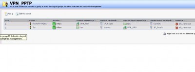

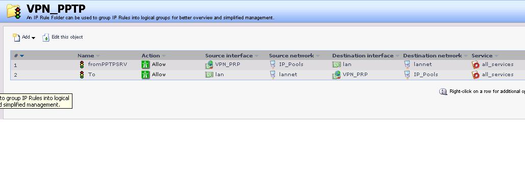

Когда я подсоединяюсь из вне к dfl-260e, авторизация проходит, но я не могу дальше ничего сделать - у меня нет доступа к внутренней локальной сети. Те правила, которые написаны в инструкции по настройке сервера не работают. Скрины ниже.
VPN_PRP - сервер PPTP, настроенный на DFL-260E;
IP_POOLS - диапазон IP-адресов, из которого выдаются адреса подключившимся к впн серверу.
Вопрос 1 остается
Правила.JPG [ 37.56 KiB | Просмотров: 7214 ]

СообщениеДобавлено: Чт май 30, 2013 15:06
поднимите папку VPN_PPTP выше всех правил.
СообщениеДобавлено: Чт май 30, 2013 15:10
В следующий раз скриншот делайте с левым окном.
СообщениеДобавлено: Чт май 30, 2013 16:22
Зарегистрирован: Вт апр 16, 2013 19:00
Сообщений: 38
Поднял папку и все заработало. Благодарю.

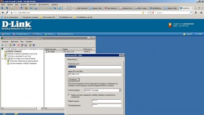

Но с Радиус сервером не работает. Если подскажете, то буду очень благодарен. Настроил Радиус на контроллере домена (Win 2003 Server), добавил в качестве клиента DFL, а в DFL настроил ссылку на контроллер, как на радиус сервер. Но не работает.

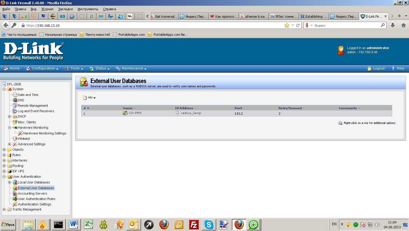

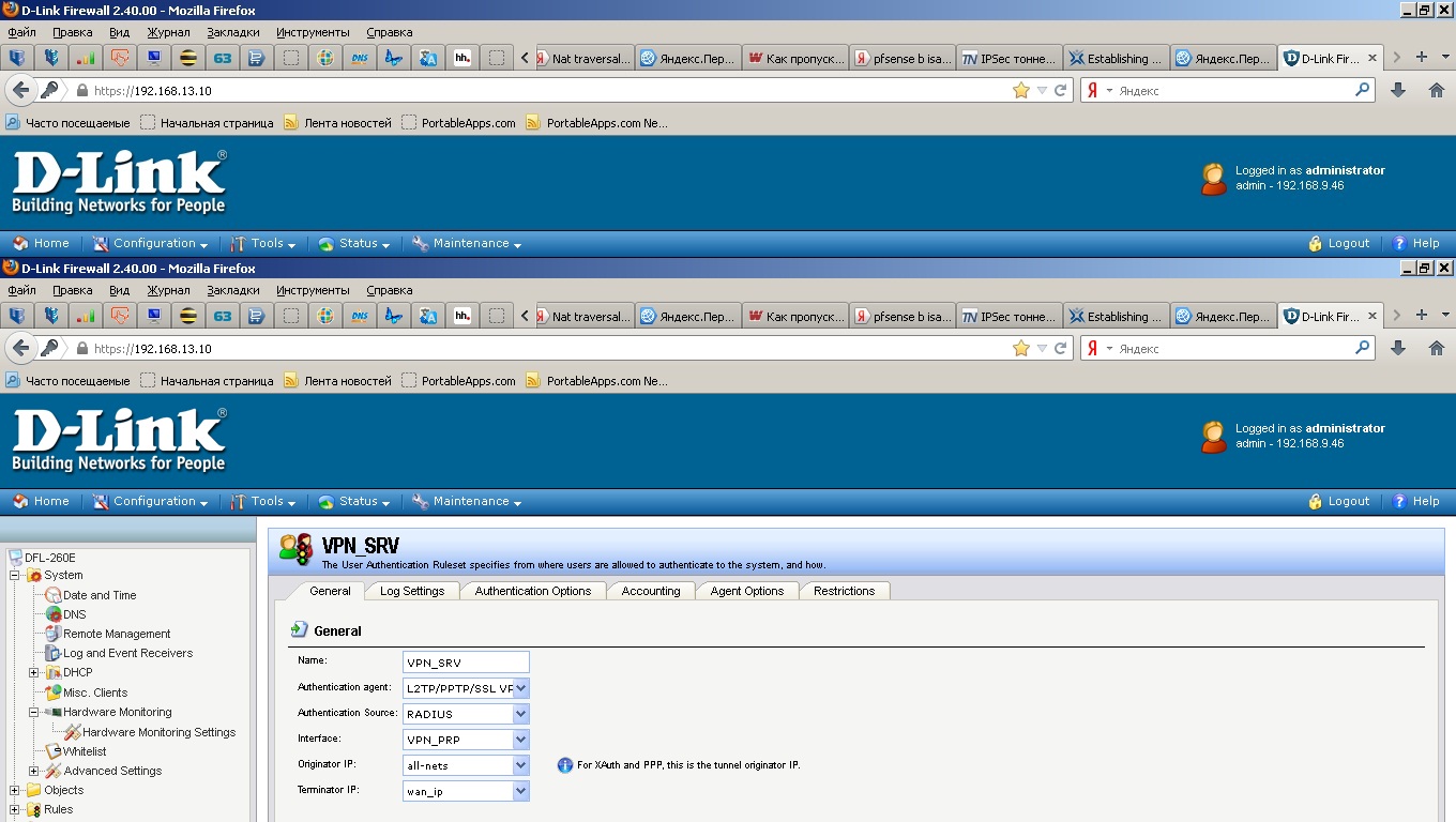

В качестве Radius-сервера выступает контроллер домена, на котором поднята роль службы каталогов Active Dyrectory. Radius зарегистрирован в службе AD.
Вот настройки DFL-260e:
DFL2.jpg [ 268.43 KiB | Просмотров: 7126 ]
DFL1.jpg [ 221.97 KiB | Просмотров: 7126 ]

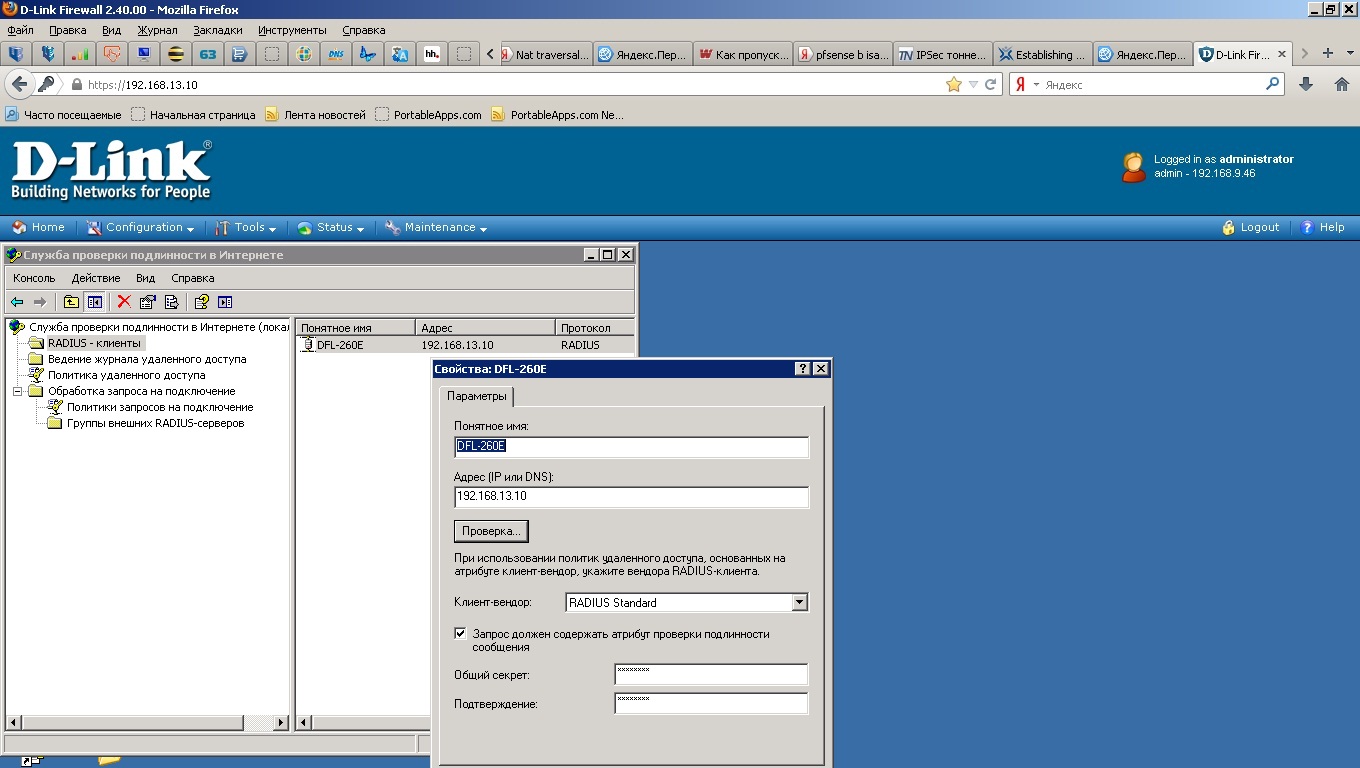

И настройки сервера radius на контроллере:
сервер.jpg [ 201.05 KiB | Просмотров: 7126 ]
