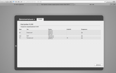

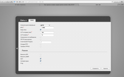

У провайдера ppoE. Динамически ip. На картинках настройки на которых работает как роутер. Соответсвенно меняб ppoE на динамикАйПи и все перестает работать.
Снимок экрана 2013-04-28 в 16.26.15.png [ 682.45 KiB | Просмотров: 5196 ]
Снимок экрана 2013-04-28 в 16.27.37.png [ 704.4 KiB | Просмотров: 5196 ]

Порт 4 отведен в отдельный vlan с vlan id=19. Подключите приставку к 4-му порту.

Это понятно. Телевидение работает.
