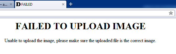

аварийную комнату вроде получается открыть, только после прошивки не получается то, что нужно (фото).
разобранный лежит роутер, кондиционеры все в порядке стоят, черных пятен на плате нет, напряжение на блоке питания 5,1-5,2 В

А вы ему его прошивку скармливаете, с ревизией не напутали ничего? Что на стикере написано, на роутере?

никак нет, все так как есть написано B1 так и ставлюдля него; попробовал 2.06 версию, потом 2.05. или надо еще более раннюю?

Попробуйте из под чистой ОС залить в аварийке (CD/USB с линуксом любым загрузочным подойдёт). Как вариант, попробуйте влить в него что-нибудь альтернативное, например, dd-wrt (может её схавает).
