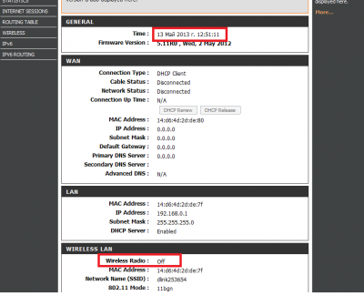

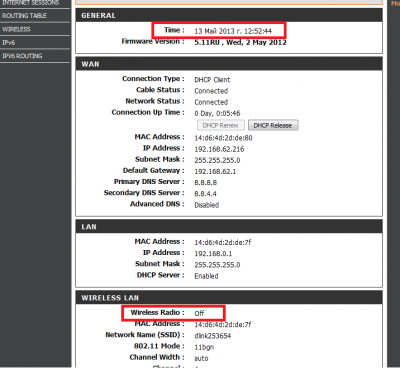

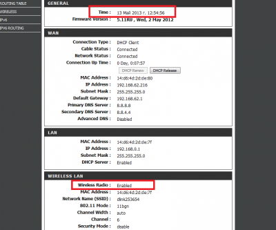

loki051, расписание работает. В моем случае настроено включение Wi-Fi в 12.53 Смотрите скрины: на первом - проверка до указанного времени, на втором - после

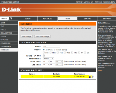

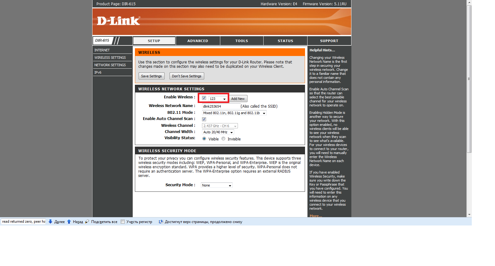

Прошивку лучше обновить на эту http://ftp.dlink.ru/pub/Router/DIR-615/ ... beta01.bin через Firefox и сделать сброс настроек.
shed3.png [ 92.24 KiB | Просмотров: 20951 ]
shed4.png [ 147.04 KiB | Просмотров: 20951 ]

Огромное спасибо, Alexey Vitko! Помог второй скрин, расписание то я прописывал, но не включал его.
Теперь все работает. Прошивка у меня стоит последняя, как я понял больше обновлений не будет.

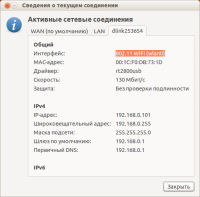

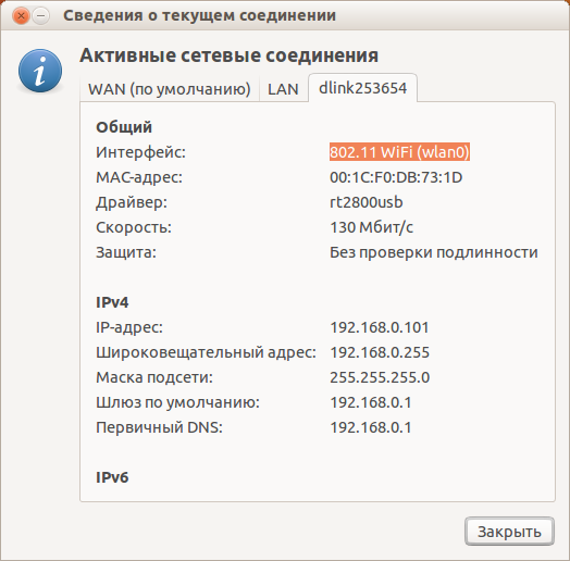

Со скоростью я проблему не вижу. На скрине видно, что мой адаптер подключился на 130 мбит/с. При местной загруженности эфира - это вполне нормально. Speedtest показал на прием и отдачу 60 мбит/с (130/2 и минус служебная информация). Если у вас компьютер подключается со скоростью 72 и ниже - вероятно проблема либо в аппаратной части роутера, либо с адаптером. Какой он модели?

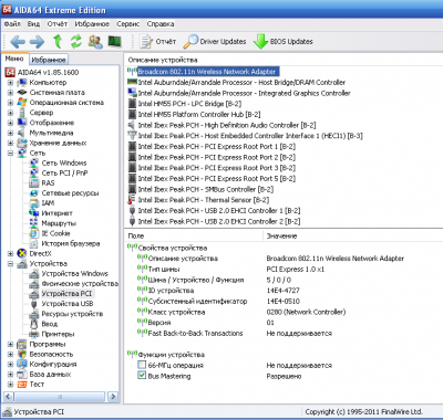

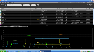

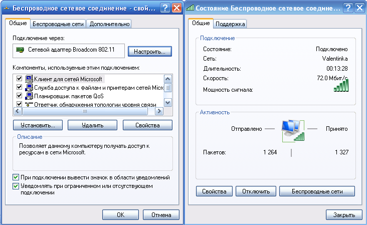

Странно что сегодня два канала и 72 Мбита... Забыл когда такое видел. 65, не больше. А больше 72 никогда и не было.

Это broadcom 4313? Если да, то большего вы от него не добьетесь. В свое время я им пользовался и так и не нашел драйверов, работающих со скоростью 150мбит/с.
