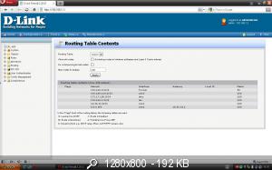

Покажите Status > Routes, скриншотами параметры IPsec, правила

СообщениеДобавлено: Ср июл 07, 2010 22:44
Зарегистрирован: Вс апр 11, 2010 14:32
Сообщений: 27

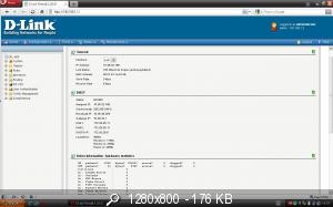

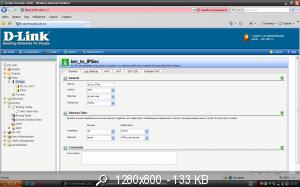

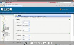

Status > Routes
Status > Interface
IPSec
IPSec_to_Lan
Lan_to_IPSec
 Заголовок сообщения:
СообщениеДобавлено: Чт июл 08, 2010 08:05
Сообщений: 8502
Откуда: RareSoftware.ru
А у вас подключение через NAT? А DI внутри этой же 10й сети или вовне?

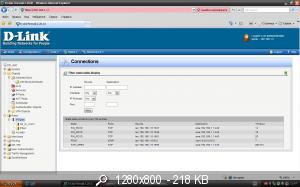

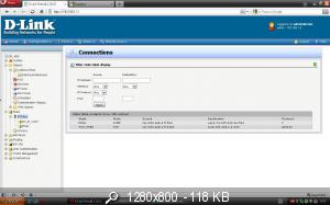

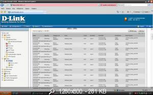

Попробуйте запустите с клиента ping 8.8.8.8 -t и смотрите на DFL Status > Connections и Status > Logging.
Хотите считать с него трафик?
СообщениеДобавлено: Чт июл 08, 2010 21:35
Сообщений: 27
СообщениеДобавлено: Чт июл 08, 2010 23:22
Сообщений: 8502
DFL отправляет ваш пинг на wan1, все работает. Пинги идут?

ping идёт (я так понимаю,что пингуя 8.8.8.8 мы проверили выход из lan на wan порт). так вопрос в том ,что нет интернета. ping нет из самого устройства на интернет адреса и с компов тоже.
и по логам всё попадает в какую-то группу Default Rule.
я подозреваю что надо прописать какое-то правило?
СообщениеДобавлено: Пт июл 09, 2010 07:51
Сообщений: 8502
В ваших логах есть только флуд со стороны провайдера. Покажите что вы видите там относительно пинга, когда запускаете.

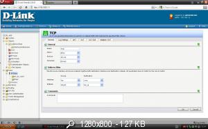

по умолчанию первой строчкой в правилах разрешён ping, каким образом я могу во-первых, регулировать порядок правил?
странички не открываются а Ping на google идёт.
