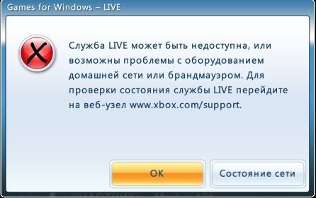

Выявил еще одну проблему: через DIR-655 невозможно подключиться к Games for Windows - LIVE (c PC). А при подключении напрямую все было нормально
Вот, например, из GTA4:

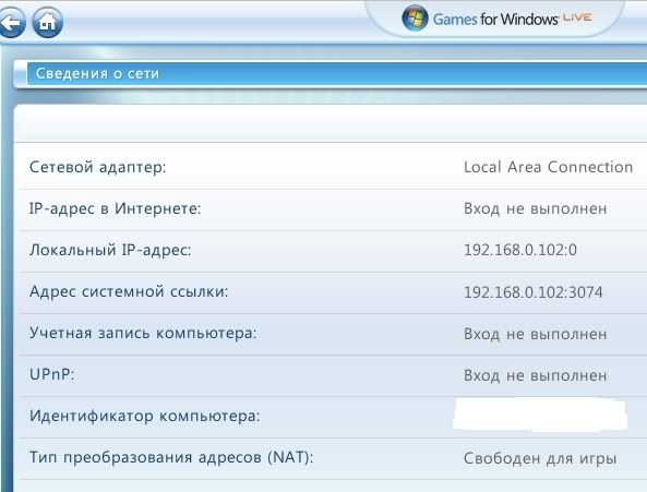

При нажатии на "состоянии сети" видно, что система не видит UPnP, включенный на роутере. И еще там внешний IP-адрес не отображается.
А при нажатии на "дополнительно" открывается следующая ссылка

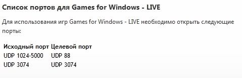

Прописывал в Port Forwarding и 3074, и 1024-5000, но подключиться по-прежнему не могу.

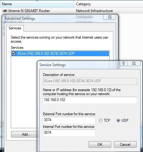

[INFO] Thu Mar 12 22:01:45 2009 UPnP added entry 255.255.255.255 <-> 95.24.158.93:3074 <-> 192.168.0.102:3074 UDP timeout:-1 'XLive (192.168.0.102:3074) 3074 UDP'
И в свойствах сервис вроде имеется, значит UPnP все же работает, но как-то не так.
