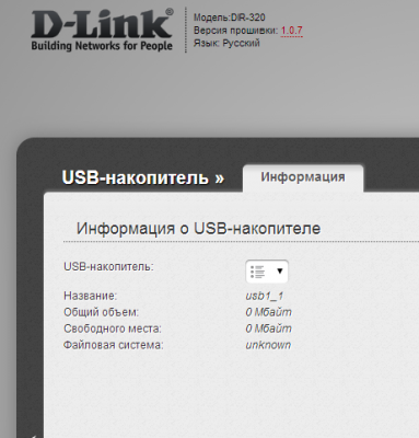

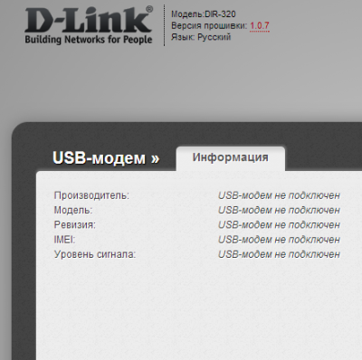

Вот показания роутера.
Снимок2.PNG [ 65.45 KiB | Просмотров: 14885 ]
Снимок1.PNG [ 60.45 KiB | Просмотров: 14885 ]

Ну да - он его не видит. Попробуйте переключить AT-командой в режим "Только модем" из терминала + можно перепрошить модем (тоже помогает порой, заодно снимает лок на оператора) - http://4pda.ru/forum/lofiversion/index.php?t470164.html
P.S. Ну и пинать D-Link. Даже бета-тестерские прошивки из ветки 2.х.х не должны приводить циклическому ребуту (поспрашайте по мылу саппорт, может есть посвежее прошивка), кстати, как вариант попробуйте 2.х.х влить через аварийный режим - может так она установится нормально.

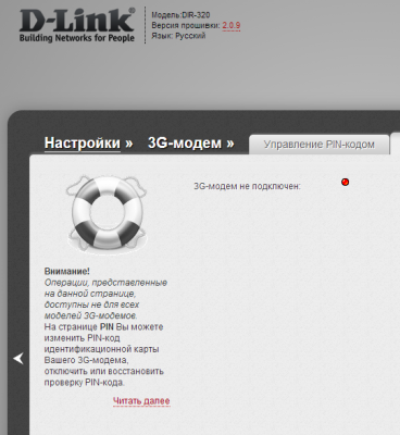

Залил прошивку стандартным образом, вроде ровно легла, но лагает интерфейс жутко...
Снимок.PNG [ 96.25 KiB | Просмотров: 14879 ]
*God is a Dj*

Лагает - в смысле тормозит? Сброс настроек к заводским надо сделать после прошивки кнопкой "reset" секунд семь при включенном роутере (он перезагрузится) и перенастроить + если антивирусы какие с файрволами стоят, особенно nod32, то поместить 192.168.0.1 в исключения попробовать.
P.S. Попробуйте написать Алексею Витько на мыло, может посвежее прошивка есть, чем 2.0.9 и попробуйте прошивку на модеме еще обновить. Все что могу сказать, была бы другая ревизия 320го можно было бы от кинетика прошивку использовать, лучше даже openwrt для 3G, а тут...
