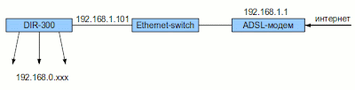

Прошу помочь в следующей ситуации: был приобретен DIR-300. Его призванием должно было быть обеспечение локалки в офисе и раздача инета в оную локалку.
Но не все получилось так радостно, как ожидалось. В результате множественных настроек, сбросов и повторных перенастроек никак не удалось заставить роутер раздавать интернет. Локальная сеть работает как часы, а инет раздать не получается никак.
Попробую разрисовать структуру сети:
Модем и ethernet switch находятся в соседнем офисе, от них заходит к нам в офис витая пара. При подсоединении витой пары непосредственно к компьютеру интернет работает отлично. Как только подключаешь через dir-300 ни один сайт не открывается. Пробовал пинговать ADSL модем 192.168.1.1, происходит 75% потерь. Как такое может быть - ума не приложу. Сам dir-300 пингуется без потерь как через lan, так и по wifi.

Судя из схемы, модем настроен роутером, а значит кабель, что идет к dir нужно включить в порт LAN, маршрутизатор настроить точкой доступа, для WI-FI клиентов, проводные будут работать без проблем.

чисто теоретически - нет никаких помех работе Вашей первой схемы (двойной нат разве что - но хттп-траффику это не помеха). Вопрос тут - почему потери...
какой длины кабель от дир300 до свича?
кабель - медь или омеднённый алюминий?
пробовали ли другой порт свича?
свич вменяемый, или "мыльница"?
зы И MTU ВЕРНИТЕ на место (1500) !!!!!!! :)

Длина кабеля от свича до дир300 около 20-30 метров. Не больше.
Кабель скорее всего омедненный алюминий.
Другой порт свича для подключения клиентской машины? Да, пробовал. Проблема та же.
Тип свича, к сожалению, пока узнать не удалось, но по размытым рассказам сотрудников офиса - владельцев adsl модема и свича, у них к этому самому свичу подключен dir-400. К самому dir-400 пробраться и посмотреть настройки пока не удалось.
Но, беря во внимание что кроме длины кабеля все остальные параметры т.с. не очень, подключенный напрямую (без dir-300) кабель у ноутбуку работал без потерь.
МTU менял временно. Позже вернул к значению 1500.

я всё-таки грешу на кабель. либо в локалке соседей мощнейший броадкастный шторм от их вирусов (а процессор в 300-м довольно слабенький, "заткнуть" его на раз можно штормом с wan (да и штормом с lan вирусом класса "уложи канал к своему провайдеру" - тоже, в общем-то))....
ps я вообще-то имел в виду "попробовать воткнуться роутером в другой порт свича соседей".

Тоже больше склоняюсь к тому, что в сети шторм. Есть ли возможность в этом убедиться? Подключить напрямую к ноуту с фаерволом и просмотреть логи?
ps. в другой порт свича была идея переткнуться, но возможности пока не было. Да и сомневательно, что это что-то исправит.
Буду ждать результатов noxcha. Если повторить не удастся, то придется основательно терроризировать соседний офис на предмет вирусов и выдачи местоположения свича с последующим к нему доступом :)

Должен заметить, что пинг совершенно не стабильный. Из 10-15 пакетов 4 пакета проходили нормально, но 1-2 из них были с большим ttl.
Проблему с кабелем отбрасываю по причине нормальной работы напрямую с ноутом. Остается бродкаст шторм?

причину с кабелем я бы не отбрасывал по причине, понятной всем сетевикам.. принести прям к свичу соседей роутер с ноутбуком на двухметровом патчкорде и проверить....
Ну и идея о шторме тоже имеет место.
