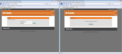

Захожу на 192.168.0.1 ввожу пароль и не заходит, говорит имя и пароль неверны. Вводил имя admin, поле пароль не заполнял, как в инструкции.
Пробовал разные комбинации, пароль вводил такой же, имя с большой буквы вводил. Все равно пишет incorrect
В faq не нашёл ответа.
Браузер IE8, Firefox, windows Vista.
вот скрин: http://lh5.ggpht.com/_ZDYtXOimtU8/StmlV ... LS46pQW1o/Безимени-1.jpg

лечится простым сбросом настроек или перепрошивкой через Ресет на 1.10.
