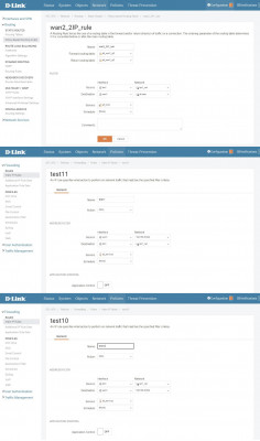

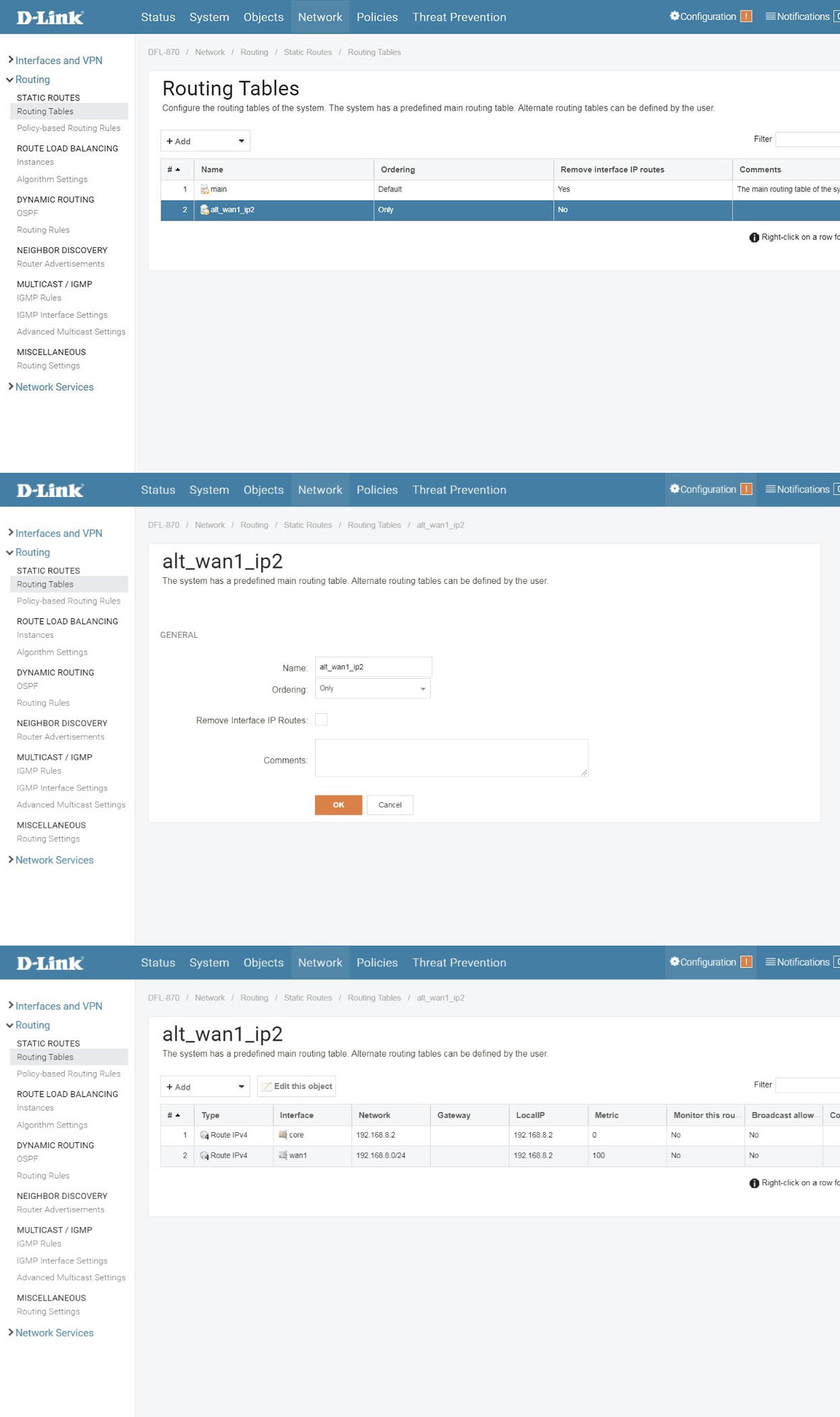

Тех.поддержка D-Link предложила сделать по другому, через альтернативную таблицу маршрутизации и PBR, без ARP.
Но чёт тоже пока не выходит...
Вариант2:
Untitled-1.jpg [ 550.42 KiB | Просмотров: 19887 ]
Untitled-2.jpg [ 401.56 KiB | Просмотров: 19887 ]
