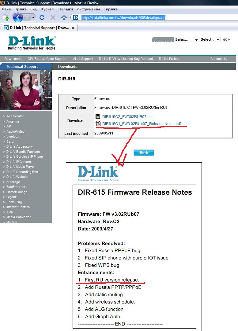

 Заголовок сообщения: Русская прошивка версия 3.02
СообщениеДобавлено: Чт окт 01, 2009 11:48
Зарегистрирован: Вс сен 27, 2009 20:28
Сообщений: 13
Откуда: Уфа
Русская прошивка версия 3.02 - она существует, для HW версии C1
Похоже косяк конкретный с железом, раз ревизию пришлось сменить
Или мы увидим нормально переведенную бескосячную прошивку для своих ревизий?

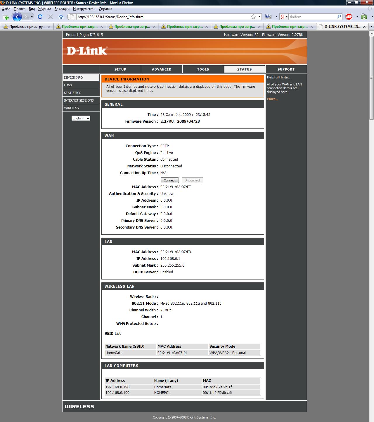

СообщениеДобавлено: Пт окт 09, 2009 12:19
Сообщений: 13
Откуда: Уфа
Недолго продолжалась беззаботная работа роутера... :evil:
На роутере при режиме PPTP горит красная лампочка - попыток подключения не делает, кнопку Connect жать бесполезно
В режиме Russia PPTP выдает подключено (лампа зеленая), все как и раньше - везде IP прописаны (шлюз и прочие настройки у провайдера не изменились), но не пингуется ни один сайт ни с компа ни с роутера
Перепрошивал новой бетой и старыми прошивками - то же самое.
Сброс делал кнопкой, настройки руками вбивал - не помогает.
Что делать?
