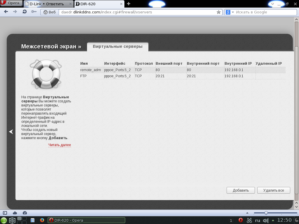

а тем временем DDNS продолжает работать,
Кстати по поводу фаирвола, в настройках приходится делать перенаправление на внутренний айпишник роутера, чтобы элементарно открыть фтп. А просто открыть на "ррр" интерфейсе доступ к порту чёт нету. Надеюсь логика ясна.
Комментарий к файлу: Firewall танци с бубном.
